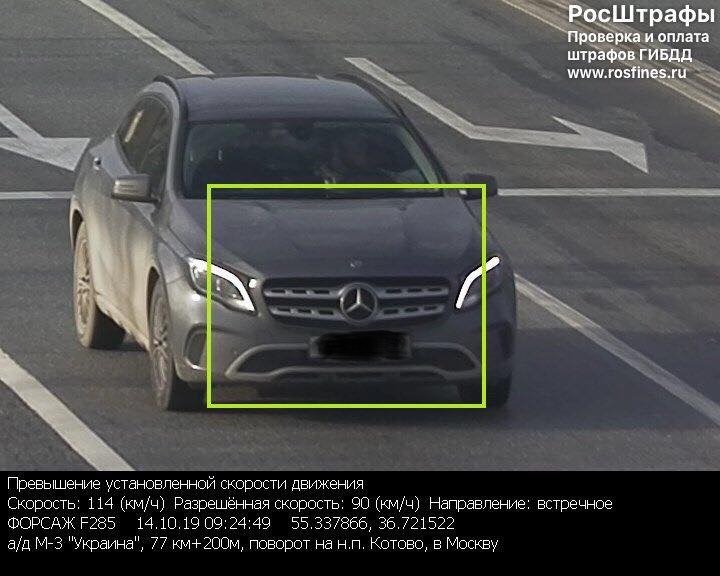

    А теперь тот же комплекс, но другая фиксация - скорость. Также смотрим значения времени

    0.5м/0.002сек = 250 м/с Можно и так сказать Значение оценочное, колесную базу мы не знаем, можете прикинуть свои данные сами. 0.002 секунды взял с учетом что у обоих кадров показания точности синхронизации +-0,001с, берем крайние варианты

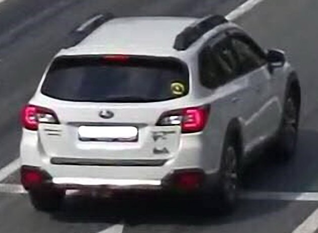

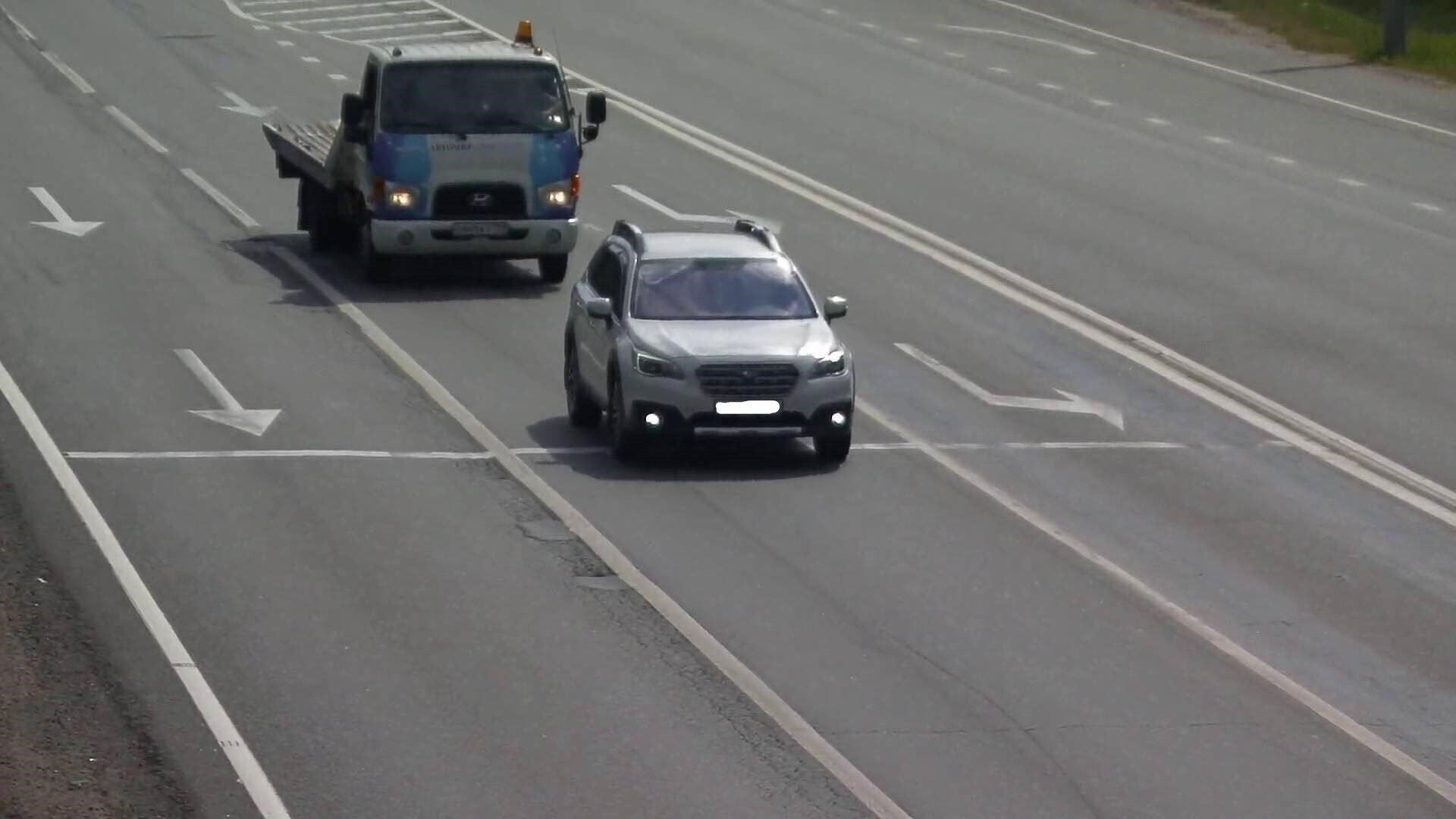

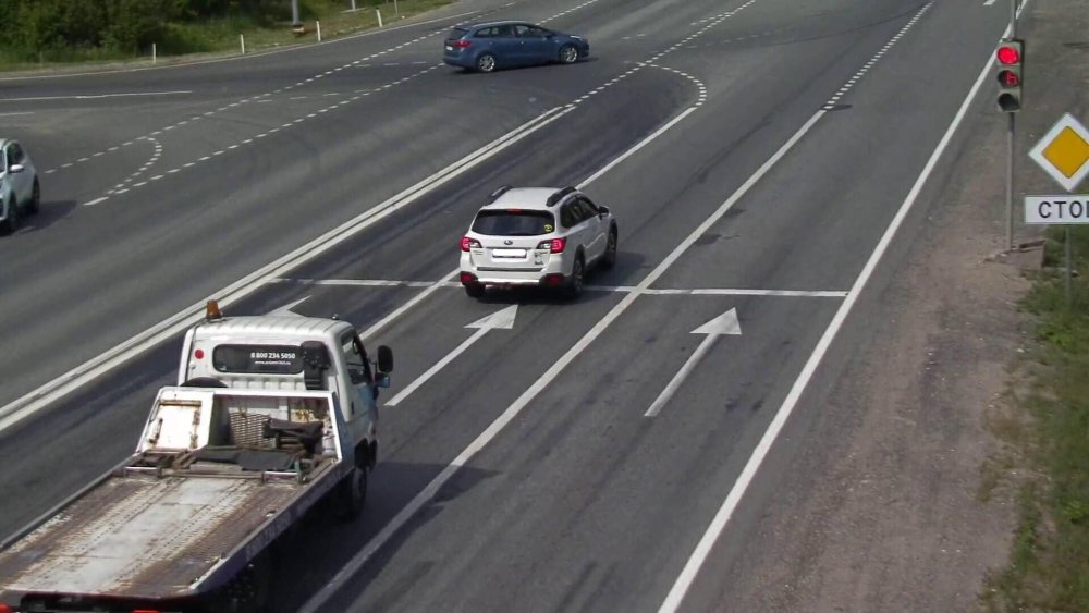

    смотрите левые - верхнюю и нижнюю Это не просто две камеры, это один комплекс
  9. UNECE
    Комплекс Форсаж - измерения и ПДД
    Разные проекции одного и того же момента процесса не дают смещение объекта на полметра-метр. Смотрите точки касания дороги у переднего и заднего колес, относительно стоп-линии

    Внимательно смотрим фотоматериал и читаем что тут написано Это две кадрированных фотографии из левого столбца

    Не соответствуют ваши расчеты объективным фотоматериалам (смещение ТС порядка 50-100 см) при разнице времени 0,000 секунд в показаниях СИ, утвержденного с МХ в части синхронизации времени

    Возможно, но в данном случае этих данных нет. Напомню, что обсуждаемый фотоматериал я привел на предмет когда показания СИ в фотоматериале не соответствуют физическому процессу - не может ТС за время менее 0,001 секунды сместится на расстояние, которое зафиксировали два снимка - порядка 50-100 см.

    Что ТС находился передними колесами ЗА стоп-линией, а передними ПЕРЕД. И не более. двигался он в момент фиксации - неизвестно Моментальный снимок динамику не передает что не образует состава административного правонарушения. Но обсуждать это не стоит, чтобы Дмитрий Борисович не засыпал тему жалобами на флуд ) Пересечение стоп-линии конечно по габариту определяется. Хотя были прецеденты что и тень комплекс засчитывал ) По колесам я просто Дмитрию Борисовичу указываю (акцентирую внимание) на то, что на двух снимках, на которых указано время, совпадающее до тысячных долей секунды, колеса находятся на разном расстоянии от стоп-линии

    да. на одном у белого ТС ближе к стоп-линии передние колеса, на другом - задние. Но в обоих случаях передние колеса - ЗА стоп-линией (по направлению движения ТС) А потому установить факт неостановки ТС перед стоп-линией на запрещающий сигнал по данному фотоматериалу - невозможно

    Чувствуется что ПДД читаете, в отличии от Дмитрия Борисовича. Поскольку проезд - это пересечение стоп-линии, когда есть два снимка - на первом ТС ДО стоп-линии, на втором - за стоп-линией какой либо частью или целиком. А точнее ст.12.12 КоАП РФ Чего на данном материале нет - ТС на обоих снимках уже за стоп-линией. Поэтому нет указанного выше состава а это называется что вполне соответствует процитированному вами определению

    Почему у ТС на двух снимках с временем, совпадающем до тысячных долей секунды, заметно (относительно точности синхронизации времени) отличается положение относительно стоп-линии? У СИ с точностью синхронизации времени 0,001с

    А что-то более содержательное вы рассказать можете? Вот вам пара этих снимков крупным планом. Получены от пострадавшего Расскажете нам про "оптические иллюзии"?
