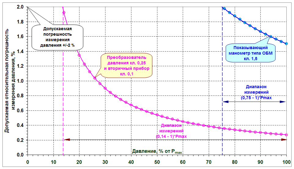

AGL 47 Опубликовано 23 Марта 2016 Жалоба Опубликовано 23 Марта 2016 Диапазон измерений манометра (ИК давления) зависит как от допускаемой относительной погрешности измерения давления, так и от точности применяемых СИ: чем выше допускаемая погрешность и чем точнее приборы, тем шире диапазон измерений. На рисунке показано, что при допускаемой отн. погрешности измерения давления, равной +/-2 %, обычный показывающий манометр кл. 1,5 будет иметь разрешенный диапазон измерений (0,75 - 1)*Pmax. А если применить преобразователь давления кл. 0,25 и вторичный прибор кл. 0,1, то у такого ИК рабочий диапазон измерений с доп. погрешностью не более +/-2 % уже составит (0,14 - 1)*Pmax. Цитата

rus1409 0 Опубликовано 29 Марта 2016 Автор Жалоба Опубликовано 29 Марта 2016 Не совсем понятно с манометром КТ 1,5 его рабочая зона от 0,75 до 1, а как же вторая треть шкалы при выборе СИ? Какой документ устанавливает правила выбора датчиков давления для контроля технологических процессов производства? Цитата
