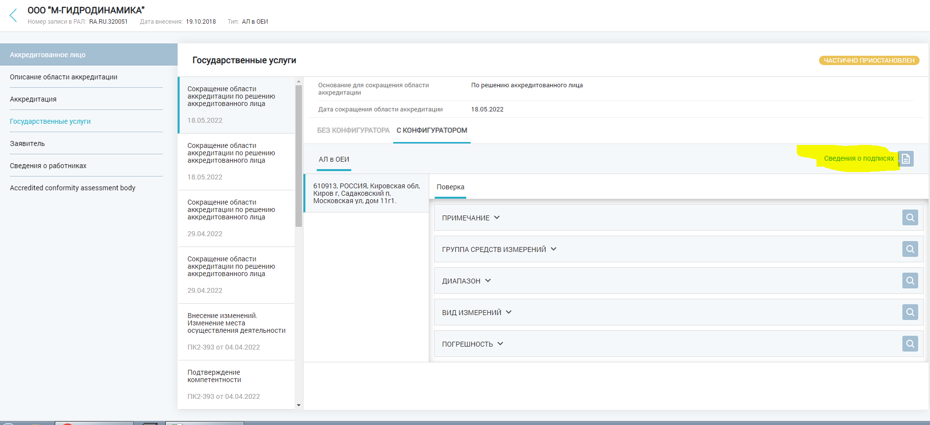

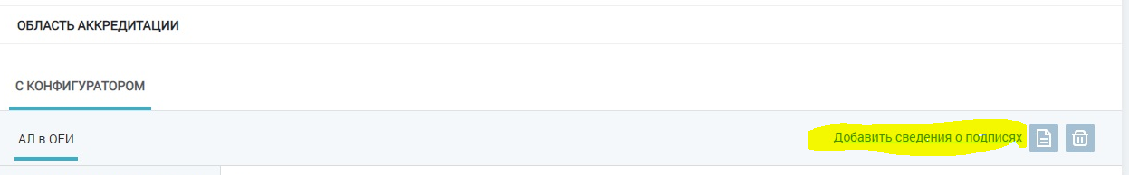

Логинов Владимир 830 Опубликовано 23 Мая 2022 Жалоба Поделиться Опубликовано 23 Мая 2022 Если в самом конфигураторе, то создаётся архив. В архиве два файла. Сам архив в лк не грузит. Просит грузить пдф. В сведениях о подписях при нажатии на + ничего не происходит. Цитата Ссылка на комментарий Поделиться на других сайтах Прочее
Tequila 14 Опубликовано 23 Мая 2022 Жалоба Поделиться Опубликовано 23 Мая 2022 1 час назад, Логинов Владимир сказал: Если в самом конфигураторе, то создаётся архив. В архиве два файла. Сам архив в лк не грузит. Просит грузить пдф. В сведениях о подписях при нажатии на + ничего не происходит. Подписываете в конфигураторе, скачивайте архив. С архива вытаскивайте только пдф, его и загружаете во ФГИС. Сведений о подписи пдф не содержит, по крайне мере видимых. Но ФГИС такой файл берет нормально. Если область сформирована с введенными вручную показателями/методиками, или отредактированными (когда выбираешь из справочника, сохраняешь, а потом выбираешь "редактировать" и изменяешь показатель или единицу измерения) - то выдает ошибку. Цитата Ссылка на комментарий Поделиться на других сайтах Прочее

Логинов Владимир 830 Опубликовано 23 Мая 2022 Жалоба Поделиться Опубликовано 23 Мая 2022 Только что, Tequila сказал: Мы не грузили сиг. Там некуда просто его грузить, функционалом кабинета место не предусмотрено. Всё ушло, в реестре отображается Все там предусмотрено. Нам эксперт сказала. Вот пример организации, которая смогла подписать вот скрин из ЛК при создании записи: Цитата Ссылка на комментарий Поделиться на других сайтах Прочее

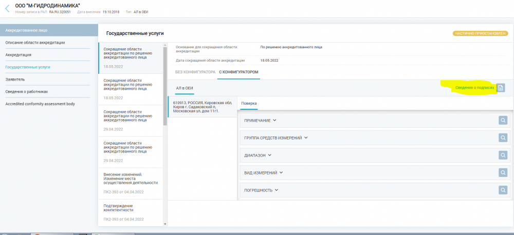

Логинов Владимир 830 Опубликовано 23 Мая 2022 Жалоба Поделиться Опубликовано 23 Мая 2022 Нам эксперт сказала, что вот так быть не должно Цитата Ссылка на комментарий Поделиться на других сайтах Прочее
Логинов Владимир 830 Опубликовано 23 Мая 2022 Жалоба Поделиться Опубликовано 23 Мая 2022 1 минуту назад, Tequila сказал: Может быть вид ЛК отличается для МС и ИЛ. У нас ИЛ, не нашла места для прикрепления вообще. Коллеги (тоже ИЛ) сокращались с 1 марта уже дважды, тоже без файл сиг. Когда нажимаешь в реестре на "сведения о подписях" - скачивается пдф с областью из конфигуратора (и у нас, и у них). Они с таким сокращением госконтроль уже прошли, все ОК было. ОА скачивается когда нажимаешь на иконку файла, а если нажать на саму надпись Сведения о подписях то открывается окно. Проверьте сами, вот например ИЛ https://pub.fsa.gov.ru/ral/view/26600/state-services где не указаны подписи. Цитата Ссылка на комментарий Поделиться на других сайтах Прочее

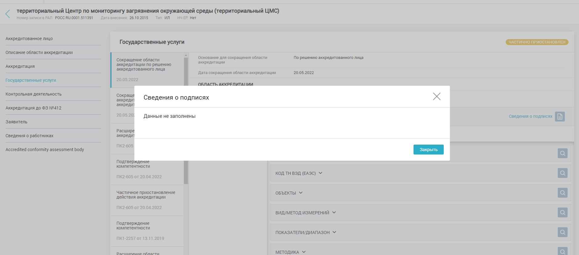

Tequila 14 Опубликовано 23 Мая 2022 Жалоба Поделиться Опубликовано 23 Мая 2022 6 минут назад, Логинов Владимир сказал: ОА скачивается когда нажимаешь на иконку файла, а если нажать на саму надпись Сведения о подписях то открывается окно. Проверьте сами, вот например ИЛ https://pub.fsa.gov.ru/ral/view/26600/state-services где не указаны подписи. Посмотрела, у нас (и у коллег) тоже - "Данные не заполнены". При этом в реестр всё ушло, следовательно, поле для файла сиг либо не было (пересмотрела всё, когда сокращались 3 недели назад, места не было прикрепить), либо если и было - то без звездочки. Цитата Ссылка на комментарий Поделиться на других сайтах Прочее

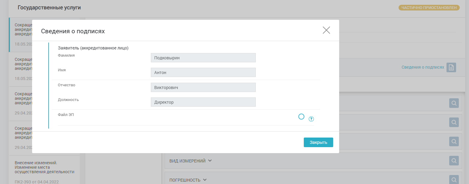

Логинов Владимир 830 Опубликовано 23 Мая 2022 Жалоба Поделиться Опубликовано 23 Мая 2022 (изменено) 10 минут назад, Tequila сказал: Посмотрела, у нас (и у коллег) тоже - "Данные не заполнены". При этом в реестр всё ушло, следовательно, поле для файла сиг либо не было (пересмотрела всё, когда сокращались 3 недели назад, места не было прикрепить), либо если и было - то без звездочки. У нас поле было, только файл нельзя было подгрузить. Мы отправили без подписи и оно сохранилось, но эксперт завернула. Да это поле без звездочки. Изменено 23 Мая 2022 пользователем Логинов Владимир Цитата Ссылка на комментарий Поделиться на других сайтах Прочее

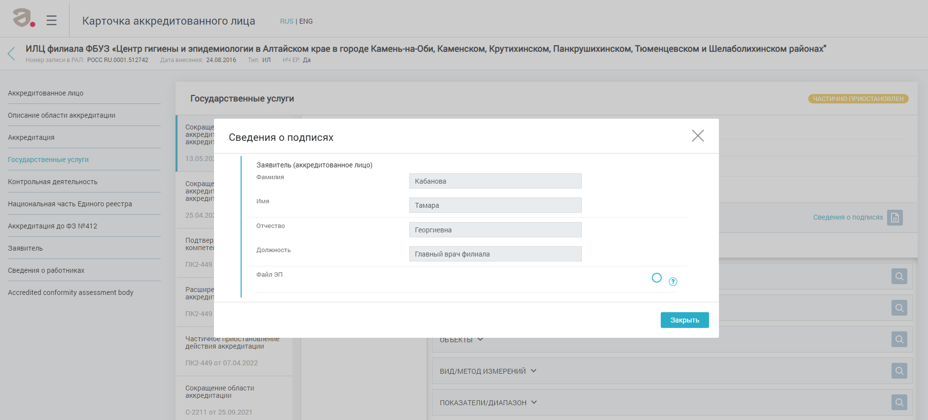

Логинов Владимир 830 Опубликовано 23 Мая 2022 Жалоба Поделиться Опубликовано 23 Мая 2022 Вот ИЛ, область не прикрепилась, а сведения о подписях есть. https://pub.fsa.gov.ru/ral/view/34204/state-services Цитата Ссылка на комментарий Поделиться на других сайтах Прочее
Логинов Владимир 830 Опубликовано 23 Мая 2022 Жалоба Поделиться Опубликовано 23 Мая 2022 (изменено) Вот ИЛ у которой есть и область и подписи Дата сокращения области аккредитации 13.05.2022 https://pub.fsa.gov.ru/ral/view/14873/state-services Изменено 23 Мая 2022 пользователем Логинов Владимир Цитата Ссылка на комментарий Поделиться на других сайтах Прочее
