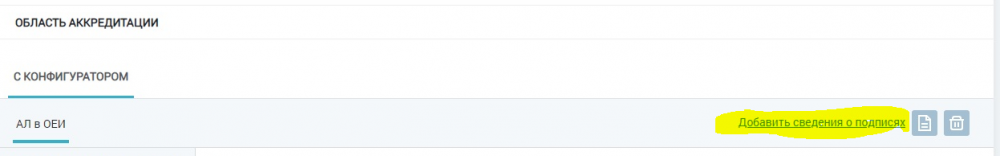

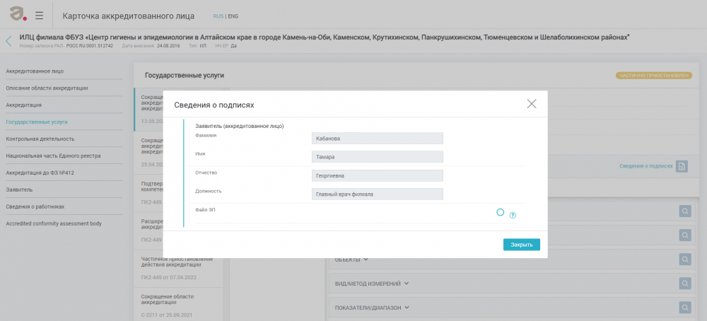

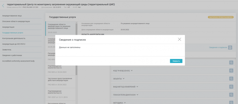

Логинов Владимир 919 Опубликовано 23 Мая 2022 Жалоба Опубликовано 23 Мая 2022 У нас ошибки нет, файл загружает, но не подписывает. Как подписывать? В самом конфигуратор или в лк? Цитата
