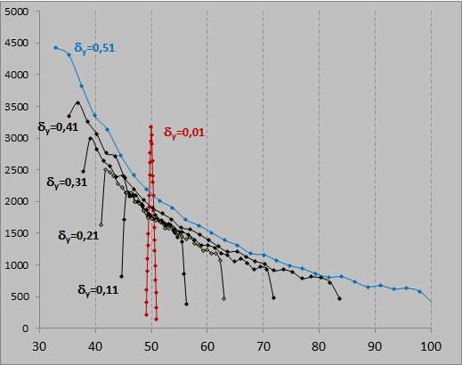

К сожалению, опять без вывода, деклоративно. Численно я уже сделал, чтобы знать, что должно получиться.
Частное от равномерно распределенных величин, при равных интервалах получается треугольник (красная кривая), при разных - что-то вида 1/x, причем, несимметрично, относительно центра.

При разных - получается трапеция с основанием, зависящим от каждого из равномерных.
