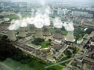

libra 508 Опубликовано 13 Июня 2017 Жалоба Поделиться Опубликовано 13 Июня 2017 (изменено) 4 часа назад, AGL сказал: Что вы имеете ввиду под потерями? Продувки котлов? а еще есть такая красивая картинка уноса воды на градирнях Изменено 13 Июня 2017 пользователем libra Цитата Ссылка на комментарий Поделиться на других сайтах Прочее

AGL 47 Опубликовано 13 Июня 2017 Жалоба Поделиться Опубликовано 13 Июня 2017 11 минут назад, libra сказал: Продувки котлов? а еще есть такая красивая картинка уноса воды на градирнях Красиво! У нас только три ТЭЦ (новых) имеют всего по две градирни. Здесь же какая-то очень крупная ГРЭС. Интересно: какая это ГРЭС? ТЭЦ и ГРЭС - это сильно разные объекты. Единственное предназначение градирен - охладить техническую воду, нагреваемую в конденсаторах турбин, и снова подаваемую насосами в конденсаторы. Так что пар над градирнями - это испаряется техническая (речная, озёрная) вода. Питьевой (по нашему - городской) воды в градирнях ни капли. Цитата Ссылка на комментарий Поделиться на других сайтах Прочее
