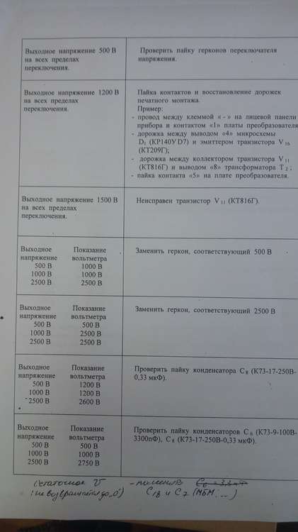

Инструкция по настройки ЭСО202 Ба2.722.056 ИI
Поделиться этим сообщением
Ссылка на сообщение
Поделиться на других сайтах
Инструкция по ремонту ЭСО202

В ‎15‎.‎11‎.‎2017 в 11:20, Лена13 сказал:
 День добрый! Инструкция по ремонту ЭС0202/2 - это Ваша разработка? Будьте добры, поделитесь, пожалуйста.
Ссылка на сообщение
Это наша разработка на основе анализа неисправностей за последние 20 лет:rolleyes:

 Добрый день, Елена! Наконец-то добрался до компьютера. Благодарю за предоставленный материал, всё вполне читаемо. Будет время осмыслить. Даже руки уже чешутся. Спасибо.
 Сразу же уточню: на последней странице инструкции, которую Вы выложили, есть неточность в пункте "Погрешность на отметке "50" больше допустимой (1 мм)". Поясню: основная погрешность от длины рабочей части шкалы (в миллиметрах) установлена только для мегаомметров М1101, М1102, М4100 и должна быть не более ±1%. Именно на это и указывает символ на их шкалах (единица над галочкой).
 У мегаомметров ЭС 0202 установлена не основная погрешность от длины рабочей части шкалы (в миллиметрах), а относительная - предел её равен ±15% от измеряемого значения. Условный знак на шкале этих мегаомметров - цифра 15 в кружочке. Об этом сказано и в инструкции.
 Теперь о поверке: поверка мегаомметров выполняется в соответствии с ГОСТ 8.409-81 ГСИ "Омметры. Методы и средства поверки", а мы с вами понимаем, что ГОСТ имеет приоритет над любыми ведомственными инструкциями.
