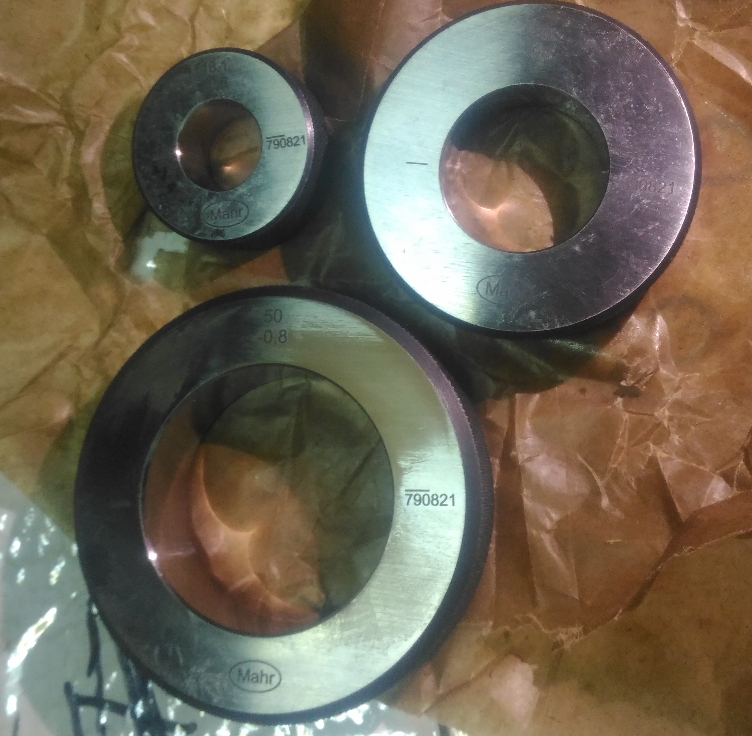

chifex 91 Опубликовано 21 Июня 2018 Жалоба Опубликовано 21 Июня 2018 Екатерина, мы покупали каждое кольцо по отдельному счету. Номера у всех колец разные. Я считаю что у колец Mahr должны быть индивидуальные номера. Не знаю кто ваш поставщик, но наш официальный дилер Mahr в России, на каждое кольцо оформлен паспорт и гарантийный талон от поставщика, документов от производителя (Mahr) нет. В приложении Фото одного из наших колец и свидетельство о поверке на 4 разряд. 17001450767.pdf Цитата

ogm132 6 Опубликовано 26 Июня 2018 Жалоба Опубликовано 26 Июня 2018 В 21.06.2018 в 21:08, chifex сказал: Екатерина, мы покупали каждое кольцо по отдельному счету. Номера у всех колец разные. Я считаю что у колец Mahr должны быть индивидуальные номера. Не знаю кто ваш поставщик, но наш официальный дилер Mahr в России, на каждое кольцо оформлен паспорт и гарантийный талон от поставщика, документов от производителя (Mahr) нет. В приложении Фото одного из наших колец и свидетельство о поверке на 4 разряд. А можете еще скинуть скан паспорта на кольцо? Цитата
chifex 91 Опубликовано 26 Июня 2018 Жалоба Опубликовано 26 Июня 2018 (изменено) 9 часов назад, ogm132 сказал: А можете еще скинуть скан паспорта на кольцо? Паспорт чисто номинальный, ничего интересного. Паспорт_Mahr.pdf Изменено 26 Июня 2018 пользователем chifex Цитата
