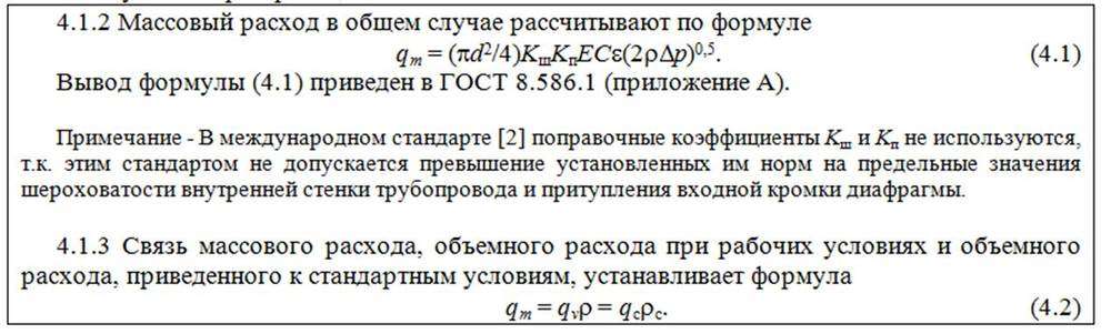

boss 414 Опубликовано 13 Декабря 2017 Жалоба Поделиться Опубликовано 13 Декабря 2017 (изменено) В 12.12.2017 в 06:22, mslz сказал: Вопрос правильно ли учитывается расход газа или нужно заменить С/У рассчитанное на более низкое давление.Пример : расчетное давление газа 1.5 кгс/см2 ,показание корректора равно 1100 м3/ч ,давление 1кгс/м3, показания 1300м3/ч. Расход является функцией перепада давления Δр на СУ: Падение давления среды при увеличении расхода говорит о неправильно рассчитанной гидравлике трубопровода, но не свидетельствует о ненадлежащей работе самого узла учета. Обратитесь к специалистам на местах... Изменено 13 Декабря 2017 пользователем boss Цитата Ссылка на комментарий Поделиться на других сайтах Прочее

boss 414 Опубликовано 13 Декабря 2017 Жалоба Поделиться Опубликовано 13 Декабря 2017 32 минуты назад, Vadim_A сказал: ... Почему ... Вы все правильно говорите, за исключением одной маленькой вещи - наличием комплекса требований в МВИ к параметрам потока, ИТ, СУ и т.д., направленных (в общем случае) на то, чтобы сформировать стационарный поток среды, при котором только и возможно применять метод переменного перепада на СУ! В этих условиях давление среды (и плотность ее как функция) может изменяться в неких узких пределах, а расход является функцией перепада давления на СУ... Поэтому ваше: 48 минут назад, Vadim_A сказал: Попробуйте изменять давление/ плотность р.у газа в расчёте по "Расходомер-ИСО" или в Excel при неизменном перепаде и убедитесь, что так и есть. вполне понятно, но в данном реальном случае - неприемлемо для анализа ситуации, т.к. перепад на СУ в описанных условиях не меняться не мог... Цитата Ссылка на комментарий Поделиться на других сайтах Прочее
Vadim_A 82 Опубликовано 13 Декабря 2017 Жалоба Поделиться Опубликовано 13 Декабря 2017 (изменено) 2 часа назад, boss сказал: т.к. перепад на СУ в описанных условиях не меняться не мог... Ошибаетесь, см. ваш скан: показания расхода могут измениться исключительно из-за плотности газа при р.у., которая, в свою очередь, зависит от абс. давления, а перепад на СУ при этом останется прежним. Отмечая, что 1300/1100= 1,18 и корень((1,5+1,0332)/(1+1,0332))= 1,12, я обращаю внимание, что изменение расхода может быть вызвано изменением давления газа при неизменном перепаде на СУ. Если бы одно из отношений было, скажем, 1,5 , то пришлось бы констатировать, что кроме давления изменилось ещё что-то- р20, Т, перепад. Корректор СПГ-761 производит расчёт расхода по фактическим параметрам, поэтому фактические параметры, в т.ч. давление, могут отличаться от указанных в расчёте диафрагмы в широких пределах и требуемая погрешность измерения будет обеспечиваться. При расчёте неопределённости измерения в "Расходомер-ИСО" ведь задаются диапазоны изменения давления и пр., можно всё просчитать. СПГ-761 не покажет никаких ДС и НС и измерения будут корректными, пока выполняются требования ГОСТ 8.586.*-2005 по числу Re, по отношению перепада к абс. давлению газа, пока не достигнуты значения уставок и пр. Изменено 13 Декабря 2017 пользователем Vadim_A уточнение Цитата Ссылка на комментарий Поделиться на других сайтах Прочее
boss 414 Опубликовано 13 Декабря 2017 Жалоба Поделиться Опубликовано 13 Декабря 2017 4 часа назад, Vadim_A сказал: Ошибаетесь, Зачем вы жонглируете цифрами... Ладно ТС заявляла В 12.12.2017 в 06:22, mslz сказал: ... Давление газа изменяется от расчетного в меньшую сторону и показания корректора типа СПГ- 761 довольно таки заметно увеличиваются. ... Пример : расчетное давление газа 1.5 кгс/см2 ,показание корректора равно 1100 м3/ч ,давление 1кгс/м3, показания 1300м3/ч. вы же понимаете, что ТС "не в курсе дела"? Есть ли падение давления на самом деле, каково значение этого падения, не путает ли ТС чего-нибудь с чем-нибудь - вот вопросы к ТС? Сформулируйте свои... А теоретизировать и выворачивать наизнанку принцип измерения расхода на СУ - не надо... Цитата Ссылка на комментарий Поделиться на других сайтах Прочее
