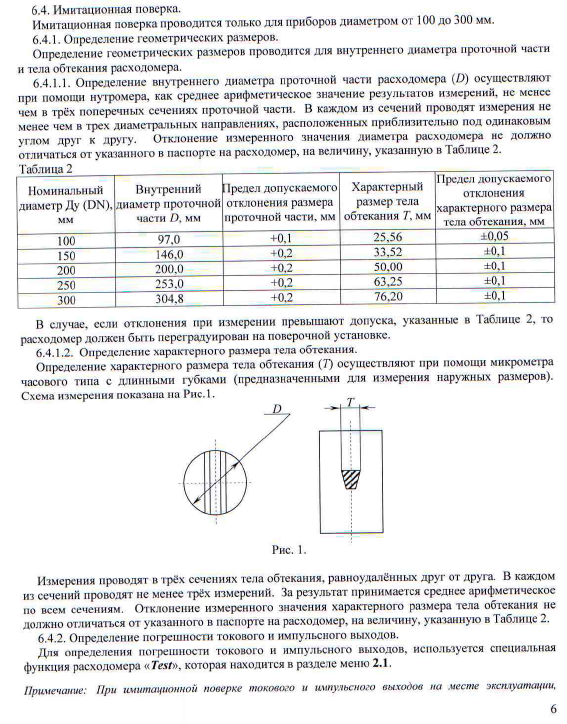

Логинов Владимир 811 Опубликовано 5 Июля 2018 Жалоба Поделиться Опубликовано 5 Июля 2018 У вас Методика поверки есть? Там написано, что имитационным способом поверяются только расходомеры с ду 100-300 мм Цитата Ссылка на комментарий Поделиться на других сайтах Прочее
Осич 0 Опубликовано 5 Июля 2018 Автор Жалоба Поделиться Опубликовано 5 Июля 2018 13 минут назад, Логинов Владимир сказал: ду 100-300 мм Прошу прощения, а можно взглянуть на это? стр , номер документа или скриншот Цитата Ссылка на комментарий Поделиться на других сайтах Прочее

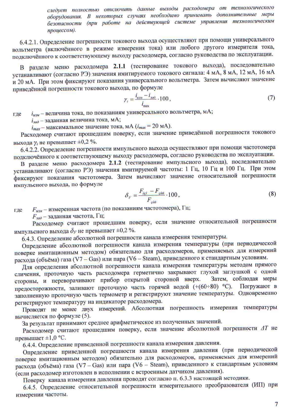

Логинов Владимир 811 Опубликовано 5 Июля 2018 Жалоба Поделиться Опубликовано 5 Июля 2018 Там при имитационном методе вообще не нужен расход Цитата Ссылка на комментарий Поделиться на других сайтах Прочее
Осич 0 Опубликовано 5 Июля 2018 Автор Жалоба Поделиться Опубликовано 5 Июля 2018 1 час назад, Логинов Владимир сказал: Там В моем описании типа № 44750-10 к Optiswirl 4070 указана МП "ГСИ.Расходомеры вихревые OPTISWIRL 4070 ООО"Кроне-Автоматика". Методика поверки", утвержденным ГЦИ СИ ФГУП "ВНИИМС" в июне 2010г. В нём присутствует имитационная поверка,и она не привязана к какому либо Ду. А про расход: если смотреть Приказ Минпромторга России от 02.07.2015 N 1815 то в требованиях к содержанию свид-ва о поверке (раздел 6, пункт 43), указано "при наличии требований в методике поверки указывают МХ". В МП в пункте 7.3 есть такое требование: На лицевой стороне свид-ва о поверке записывают, что расходомер на основании поверки признан годным и допущен к применению с предельным значением относительной погрешности. Цитата Ссылка на комментарий Поделиться на других сайтах Прочее
Специалисты su215 657 Опубликовано 5 Июля 2018 Специалисты Жалоба Поделиться Опубликовано 5 Июля 2018 4 часа назад, Осич сказал: А вот формулу подскажете для пересчёта в рабочие условия с учётом эксплуатационных параметров температуры и давления ? Методика поверки : для воды п. 6.3.1.9, формула (7); для газа п. 6.3.2.6, формула (14). Найдёте значение коэффициента сжимаемости и из стандартных переводите снова в рабочие. Цитата Ссылка на комментарий Поделиться на других сайтах Прочее
