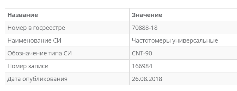

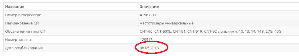

уже давно все продлили

Увы но это не то, это дата опубликования во ФГИС Аршин - сбивает с толку, нафига нам эта дата
Странно поиск работает, при запросе CNT-90 показывает только
Цитата
41567-09 Частотомеры универсальныеCNT-90, CNT-90XL, CNT-91, CNT-91R, CNT-92 с опциями: 10, 13, 14, 14B, 27G, 40G
Фирма "Pendulum Instruments AB", Швеция
31811-06 Частотомеры универсальныеCNT-81, CNT-90
Хотя разобрался, кто-то не проверяет, чтобы типы были только в русской или английской раскладке
С(русская)N(английская)Т(русская)-90 вот тогда находит это описание. Бред какой то.
Цитата
70888-18 Частотомеры универсальные СNТ-90
Фирма "Pendulum Instruments Sp. z o.o.", Польша
1 минуту назад, Логинов Владимир сказал:
Сам удивился ))))

тогда так
15 часов назад, Дедюхин А.А. сказал:
тогда так
Нас больше интересует табличка ниже, с датой действия свидетельства
Название Значение
Описание типа 2018-70888-18.pdf
Методики поверки 2018-mp70888-18.pdf
Процедура Стандартная
Сведения о типе СИ Срок свидетельства
Срок свидетельства 23.04.2023
