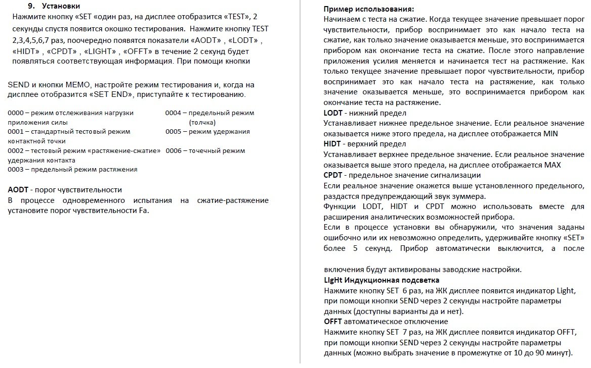

Добрый день. На производстве используется динамометр сжатия-растяжения цифровой МЕГЕОН 03500. На днях произошел сбой, при любом усилии он пищал (используем только на растяжение). Я сбросил его на заводские настройки. После этого производство заявило, что теперь он показывает значение на 10 единиц меньше, т.е. раньше было 45 кг/сила, сейчас 35 (правильно ли он до этого работал еще вопрос). Параметры отображения в кг/сила, так что дело не в выборе единиц измерения. Зашел в руководство по калибровке и ничего не понял. Во первых с чем сравнивать (есть разрывная машина поверенная, т.е. можно посмотреть факт на обоих СИ), но что с этим  фактом делать, в руководство я не увидел пункта, куда можно ввести корректирующие/фактические значения с той же разрывной машины в сам динамометр. Или он не подлежит калибровки, что весьма странно...
