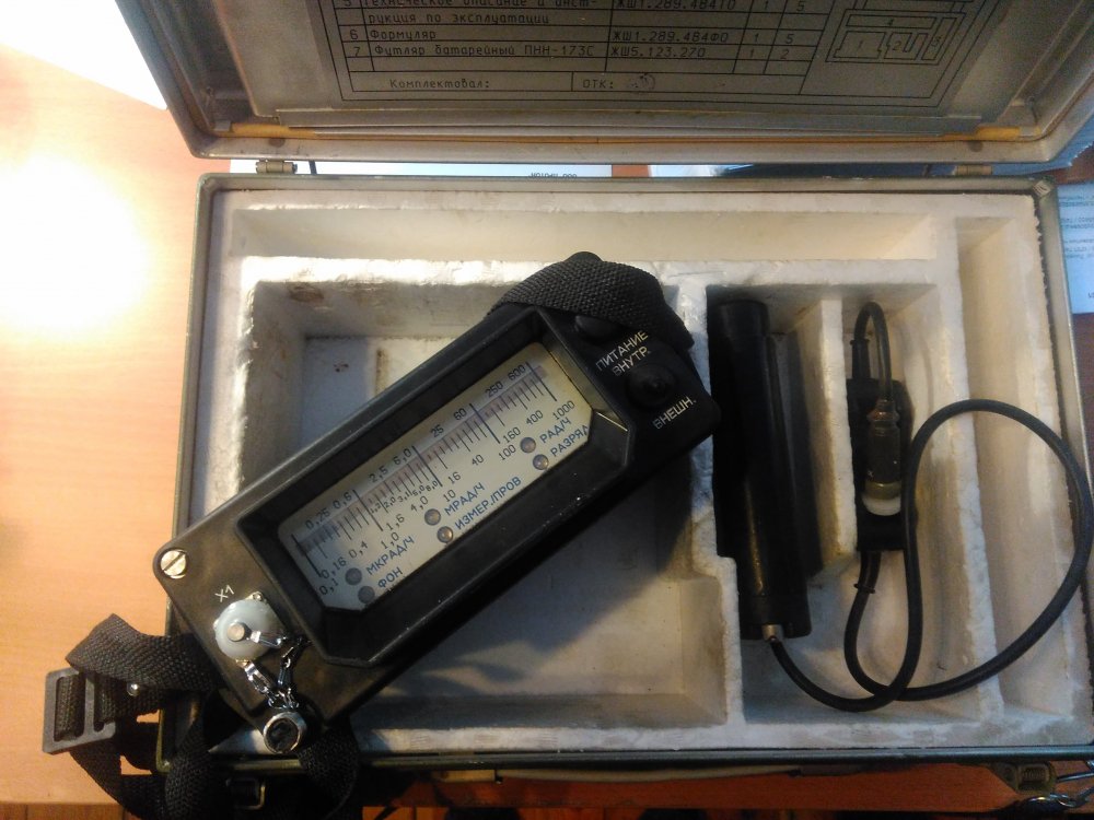

Альберт11111 0 Опубликовано 5 Февраля 2019 Жалоба Опубликовано 5 Февраля 2019 Добрый день! На днях пришло СИ - ИМД-2 (фото прилагаются). В ГосРеестре его нет. Я слышал, что если военный прибор, то вместо номера в фонде ГосРеестра можно указать дату его выпуска (кстати 1999 г.в.). Кто-нибудь сталкивался с подобной проблемой, отзовитесь. Цитата
rusti 14 Опубликовано 6 Февраля 2019 Жалоба Опубликовано 6 Февраля 2019 https://all-pribors.ru/opisanie/26538-04-imd-2-24897 Цитата
