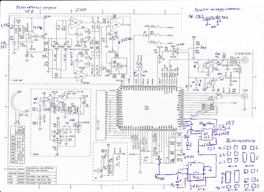

Попал на ремонт данный прибор с проблемами при при измерении тока.
При измерении напряжения, постоянного и переменного и сопротивления прибор ведёт себя прекрасно.
На постоянном токе тоже всё кажется в норме, но стоит сменить полярность и погрешность достигает 20%.
На переменном токе также погрешность огромная. Как мне видится то часть схемы отвечающая за измерение тока разбалансированна.
В данной части схемы имеется шесть подстроечных резисторов, какой за что отвечает непонятно.
Хотелось бы спросить у специалистов о методике настройки данного узла схемы.
Схему прилагаю, изначально она от APPA30 я её скорректировал под имеющийся у меня прибор, перерисовывал в живую с платы.
