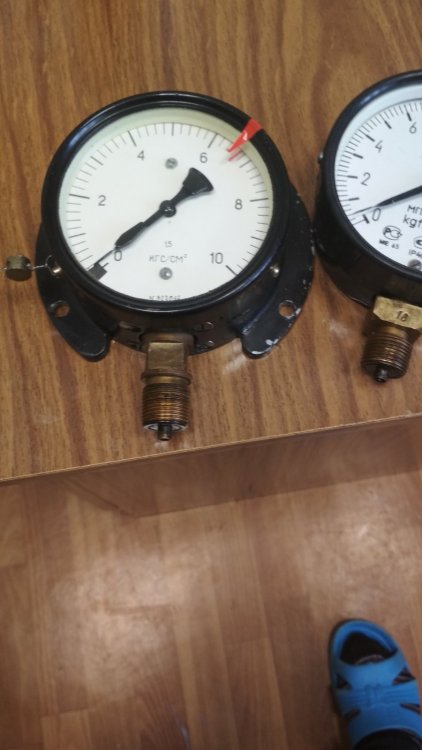

Номер 10135- а вот окончание сами выбирайте
10135-95 Манометры избыточного давления, вакуумметры, мановакуумметры показывающие МП...-У, ВП...-У, МВП...-У 1 год 01.05.2013 ОАО "Теплоконтроль", г.Казань
10135-95 Манометры избыточного давления, вакуумметры, мановакуумметры показывающие МП...-У, ВП...-У, МВП...-У 1 год 01.12.2002 ПО "Теплоконтроль", г.Казань
10135-95 Манометры избыточного давления, вакуумметры, мановакуумметры показывающие МП...-У, ВП...-У, МВП...-У 1 год 01.01.2008 ГУП "Теплоконтроль", г.Казань
10135-95 Манометры избыточного давления, вакуумметры, мановакуумметры показывающие МП...-У, ВП...-У, МВП...-У 1 год 01.03.2000 АООТ "Манотомь", г.Томск
10135-88 Манометры, вакуумметры, мановакуумметры показывающие МП3-У, МП3А, МП4-У, ВП3-У, ВП4-У, МВП3А-У, МВП4-У, МВП4А-У Поверка при выпуске. МПИ устанавливается местными органами (ГОСТ 8.002-71) *) Нет данных
10135-85 Манометры показывающие, вакуумметры и мановакуумметры показывающие МП3-У, МП3А-У, МП4-У, МП4А-У, ВП3-У, ВП4-У, МВП3-У, МВП3А-У, МВП4-У Поверка при выпуске. МПИ устанавливается местными органами (ГОСТ 8.002-71) *) Нет данных
10135-15 Манометры избыточного давления, вакуумметры и мановакуумметры показывающие МП-У, ВП-У, МВП-У 2 года 18.05.2020 ОАО "Манотомь", г.Томск
10135-10 Манометры избыточного давления, вакуумметры и мановакуумметры показывающие МП-У, ВП-У и МВП-У 1 год 01.04.2015 ОАО "Манотомь", г.Томск
10135-05 Манометры избыточного давления, вакуумметры и мановакуумметры показывающие МП-У, ВП-У, МВП-У 1 год 01.06.2010 ОАО "Манотомь", г.Томск
10135-00 Манометры, вакуумметры и мановакуумметры показывающие МП-У, ВП-У, МВП-У 1 год 01.05.2005 ОАО "Манотомь", г.Томск
Это логотип ООО "НПЦ Манометр", г. Саранск, госреестр №37047-08
Однако в описании типа СИ не указана модификация МП-У, тем более МП-Ус
Изменено пользователем Zeleont

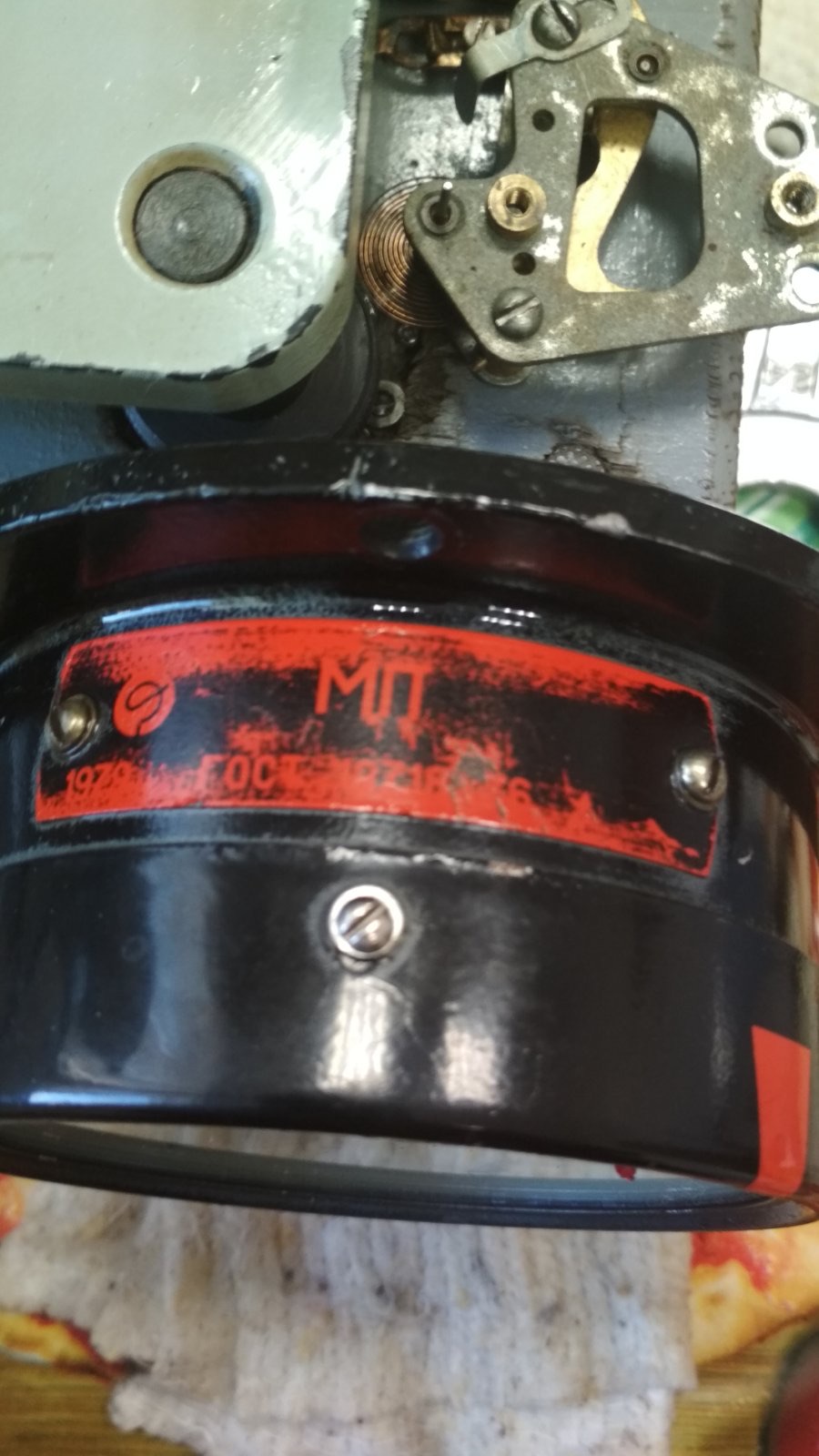

На обратной стороне манометра есть клеймо о первичной поверке? не похоже , что манометр выпущен после 2008 г. Выглядит на год примерно 1988)
Изменено пользователем masha2125
В 02.08.2019 в 13:09, Zeleont сказал:
Росстандарт иногда пишет, что надо см не только ОТ, но и др документыСИ, в данном сл - ТУ.
На сайте изготовителя: Манометр избыточного давления показывающий МП3-Уc предназначен для измерения избыточного давления неагрессивных, некристаллизующихся
1 час назад, masha2125 сказал:
На сайте написано: Компания существует на рынке с 2004 года
Изменено пользователем efim
В 09.08.2019 в 04:23, masha2125 сказал:
Похоже, до 1993

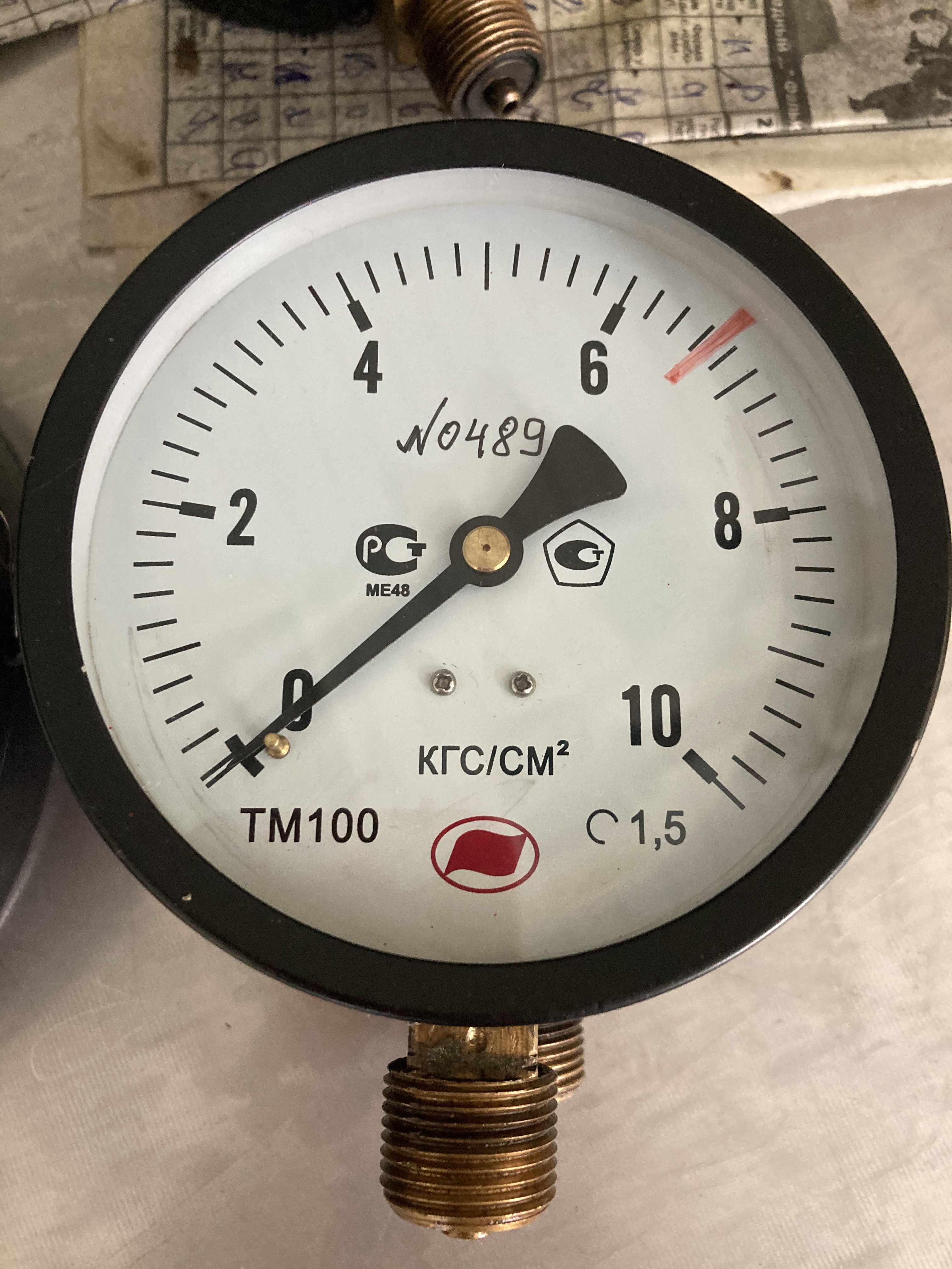

Помогите определить ГРСИ?
Этих манометров нет в госреестре. Производство китай. Сами манометры плохого качества.

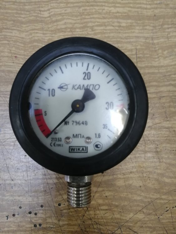

7 часов назад, Vlad1952 сказал:

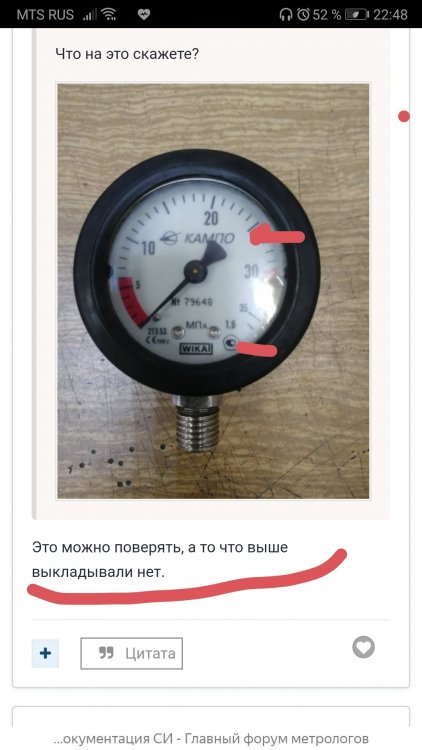

Помогите определить госреестр манометра
ИМХО 50731-12 из спецраздела Госреестра - "военного" реестра
https://all-pribors.ru/opisanie/50731-12-mch-53842
http://www.kip-guide.ru/info/50731-12
Цитата
Производитель / Заявитель
ОАО "КАМПО", г. Орехово-Зуево, Московской области
 Россия
Ни в АРШИНе https://fgis.gost.ru/fundmetrology/registry/4
Ни в ГРСИ https://info.metrologu.ru/grsi/
НЕТ
Из КАМПО только в Аршине https://fgis.gost.ru/fundmetrology/api/downloadfile/49cb4bb0-a6b2-48af-b128-3f10b70955cb
Цитата
Поверка осуществляется по документу..., утвержденному ГЦИ СИ "Воентест" 32 ГНИИИ МО РФ...
Однозначно, военка.
