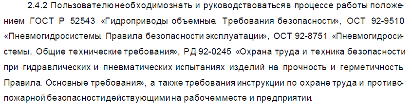

В технической документации на используемые нами гидравлические системы для поверки СИ давления и разряжения есть такой пункт:
В разработанных локальных инструкциях по ОТ кроме защитных перчаток также указаны защитные очки, средства для очистки рук.
