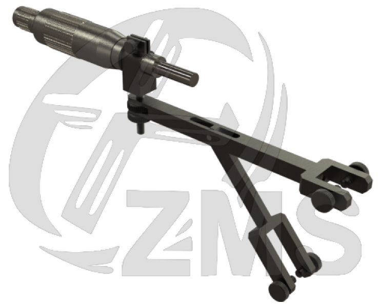

lunna_rmc 1 Опубликовано 23 Сентября 2020 Жалоба Опубликовано 23 Сентября 2020 Добрый день! Может быть, кто-нибудь сталкивался в своей деятельности с подобным приспособлением? Что это? Для поверки(калибровки) каких СИ используется? Подскажите, пожалуйста.... Цитата
[V] 6 Опубликовано 23 Сентября 2020 Жалоба Опубликовано 23 Сентября 2020 Это приспособление для поверки микрометров. Больше информации, например, тут: http://kalibr.info/Ins-Vega-PK-810.html Цитата
lunna_rmc 1 Опубликовано 23 Сентября 2020 Автор Жалоба Опубликовано 23 Сентября 2020 12 минут назад, [V] сказал: Это приспособление для поверки микрометров. Больше информации, например, тут: http://kalibr.info/Ins-Vega-PK-810.html К сожалению. это не то приспособление, о котором вы подумали... посмотрите внимательнее на него. Приспособление для микрометров немного другое. Цитата

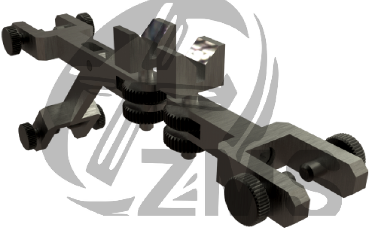

Dobrometr 108 Опубликовано 14 Декабря 2022 Жалоба Опубликовано 14 Декабря 2022 В 23.09.2020 в 14:00, lunna_rmc сказал: Добрый день! Может быть, кто-нибудь сталкивался в своей деятельности с подобным приспособлением? Что это? Для поверки(калибровки) каких СИ используется? Подскажите, пожалуйста.... Простите за некропостинг, но похоже данное приспособление на ЗМСовское изделие вот отсюда, но не хватает только микрометрической головки с подачей вверх-вниз. Приспособление для поверки МРИ. Либо часть приспособления вот отсюда. Там две подобные опоры, в них располагаются призмочки с подачей вверх-вниз, для установки установочных мер на них. Скорее первое, чем второе. Цитата
БМО 73 Опубликовано 15 Декабря 2022 Жалоба Опубликовано 15 Декабря 2022 Для поверки (калибровки) нутромеров индикаторных. Очень похоже... Цитата
Dobrometr 108 Опубликовано 16 Декабря 2022 Жалоба Опубликовано 16 Декабря 2022 16 часов назад, БМО сказал: Для поверки (калибровки) нутромеров индикаторных. Очень похоже... Позвольте полюбопытствовать, на какое приспособление очень похоже то, что на фотографии у топикстартера? Зная, как выглядят приспособы для поверки нутромеров индикаторных - не до конца понимаю, как можно использовать то, что на фото - в качестве приспособления для поверки (калибровки) нутромеров индикаторных? Цитата
