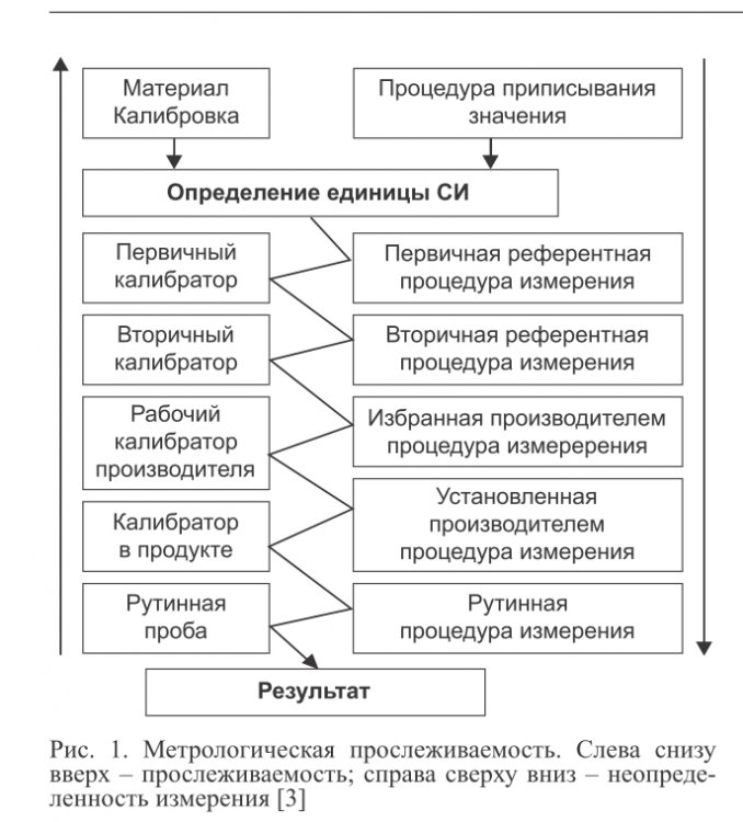

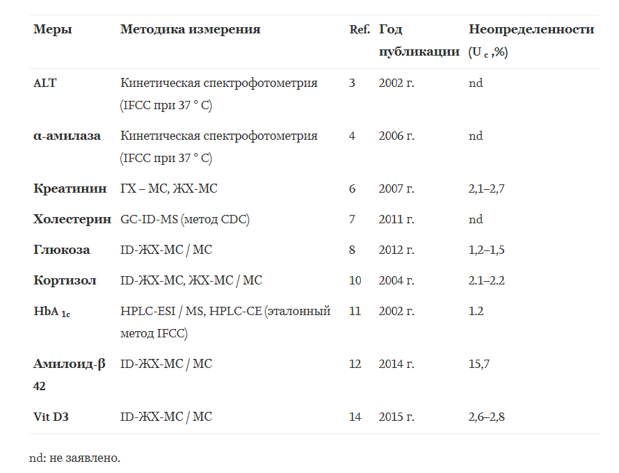

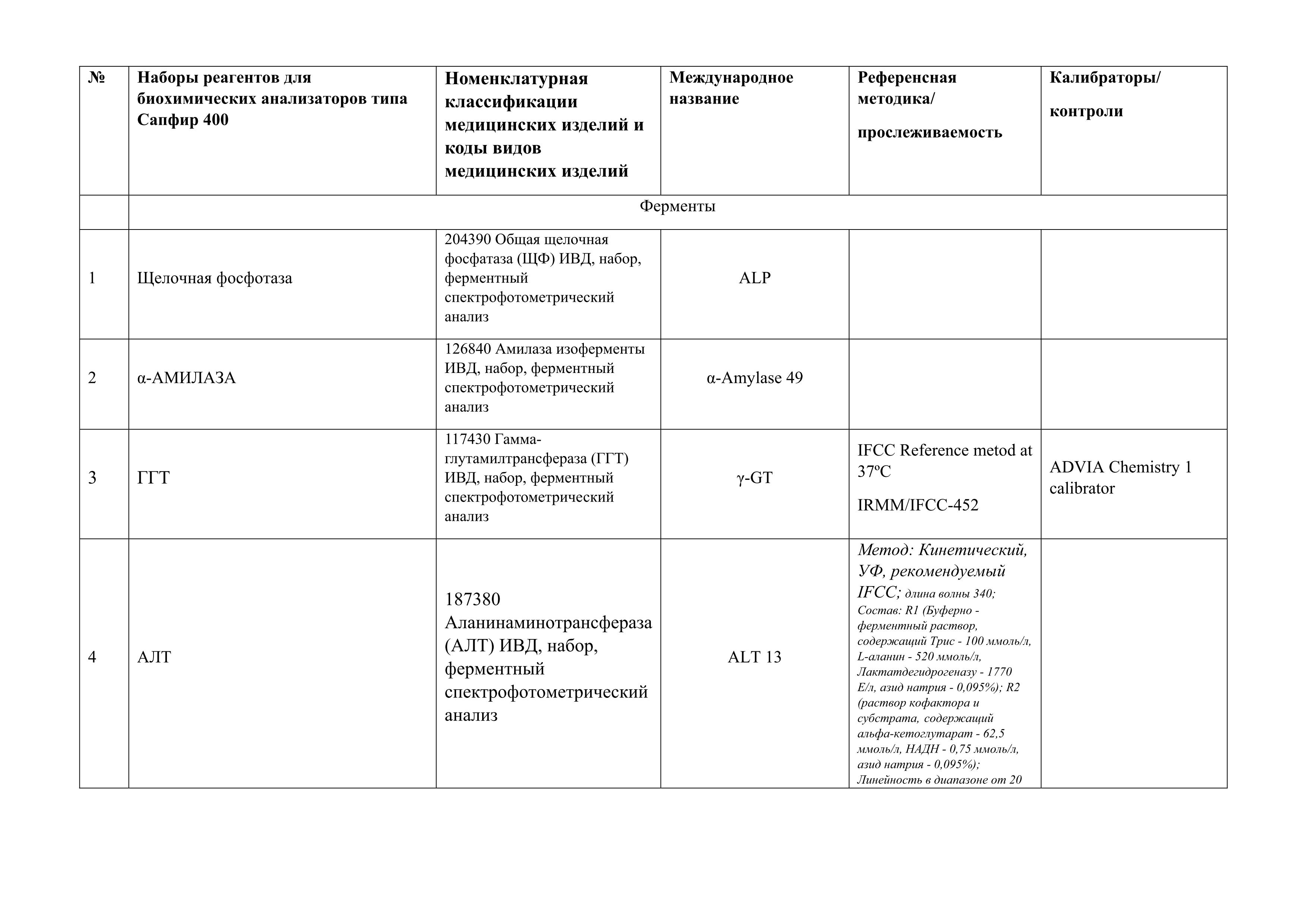

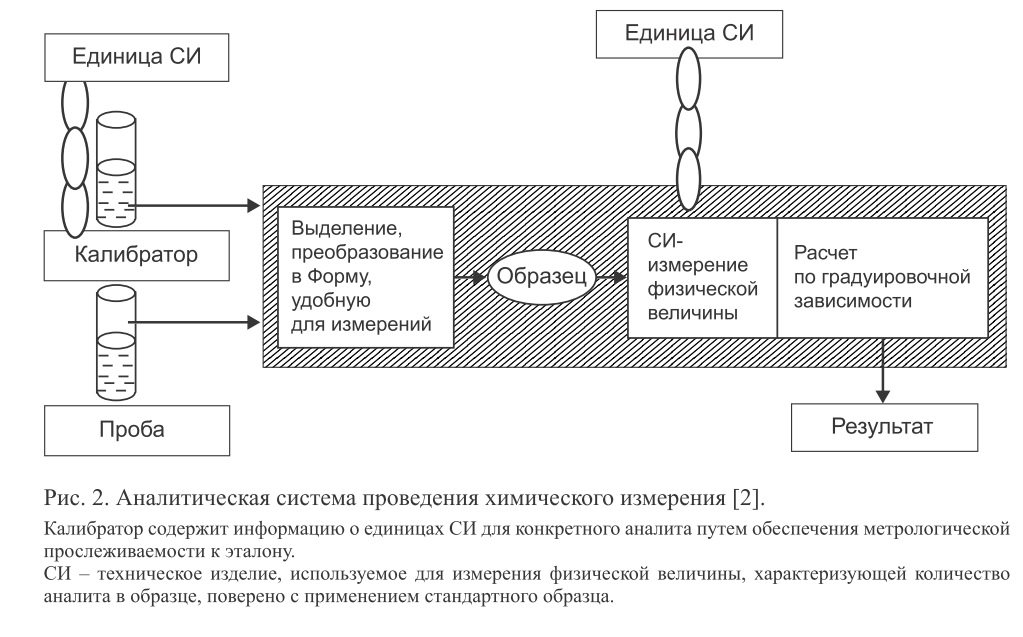

Спасибо за комментарии. Вопрос для КДЛ более менее освещен, к тому же есть сеть внешнего контроля качества проводимых тестов. Для производства, есть понимание прослеживаемости и формирование Досье на серию производимой продукции. Так как, реагенты относятся к сфере медицинского применения, то соответственно требования: "отслеживаемость значений, присвоенных калибраторы и / или контрольные материалы должны быть гарантированы с помощью имеющихся эталонных методик измерения и / или доступные справочные материалы более высокого порядка".
Сложность  химического  измерительного  процесса,  нестабильность аналитической системы, отсутствие прослеживаемости до единиц СИ приводят к тому, что сопоставимость результатов химических измерений не может быть обеспечена только поверкой средств измерений. Так,  при  проведении  внутреннего  контроля  качества  и при  калибровке  прибора  (корректнее  называть  этот  процесс градуировкой)  используют  контрольные  материалы  и  калибраторы  производства  различных  компаний.  Во  всем  мире (уже и в России) существуют стандарты, регламентирующие метрологическую  прослеживаемость  количественных  значений, присвоенных этим продуктам.
Хотел бы вместе с Вами,  разобраться в этом..может это кому то пригодится в дальнейшем в его работе.
Эскизы взяты из статьи: Метрологическое обеспечение деятельности медицинской лаборатории, журнал КЛД №2, 2013 г.
Кроме того что у Вас все плохо, ничего не понял.  Повторюсь, в части любых методик   КХА ,  их официоза и  "прослеживаемости"  (как части официоза) нужно всегда помнить, что существует некая "компромиссная целесообразность" между выполнением всех требований законодательной метрологии и результатом которым вы хотите получить.
Так к примеру, в большинстве методик КХА прослеживаемости нет, ну или скажем так она весьма условная.  Притягивание  к килограмму  выходных сигналов,  молей или количества двойных связей выглядит не смешно только с точки зрения проверяющих ФСА.  Аналогично с калибровками (градуировками) с их достоверностью и точностью у нас не принято заморачиваться, обычно  дело ограничивается точёчной проверкой с огромными допусками (она же поверка).  Хотите ли потратить кучу сил и средств, чтобы получить такой формализм?
В целом ИМХО если вы хотите реально разобраться  в вопросе и сделать так,  чтобы это была работающая и контролируемая система, рекомендую вам обратиться к импортному опыту,  99% я уверен, что  если ваша задача и медицинская лаборатория не гипотетические, то она описана у буржуев, и под нее разработаны реально работающие алгоритмы схемы и документы. Насколько это все будет вписываться в суровую российскую действительность другой вопрос.  Если не хотите сами этим заниматься, существует куча организаций, которые сделают это за вас с выдачей красивой бумажки. За медицину,  не знаю, но  к примеру для производителей биохимических регентов (тест систем, антитела,   итп) такая сертификация обязательна, чтобы производимую продукция можно было хоть как-то продавать.
