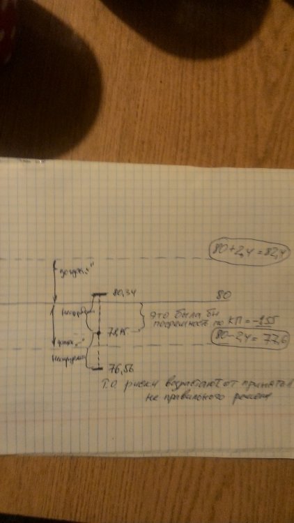

Специалисты scbist 1847 Опубликовано 13 Сентября 2021 Специалисты Жалоба Опубликовано 13 Сентября 2021 Ну и что мы имеем с этого гуся? В точке 80 значение 78,45. Погрешность 1,55 при норме 2,4. Теперь смотрим неопределенность. Верхняя риска - идеал. Вопросов нет. Нижняя - чуть выпадает. Как Вы и пишете есть риск принятия ложного решения. При ожидании цифирки 77,6 может оказаться аж 76,56. И что с того? Возможная ошибка 1,04. Это и есть риск. Иначе все было бы идеально. А может и не оказаться. Идеалов - то не бывает. Вы хотите и без погрешности и без неопределённости? Кстати, вопрос был студенческий, а не практический. Цитата
Специалисты Дмитрий Борисович 1016 Опубликовано 13 Сентября 2021 Специалисты Жалоба Опубликовано 13 Сентября 2021 4 минуты назад, scbist сказал: . И что с того? Вот это и позволяет Lavr'у "тыкать всех носом" о том что наша поверка отличается от ихней... Цитата
