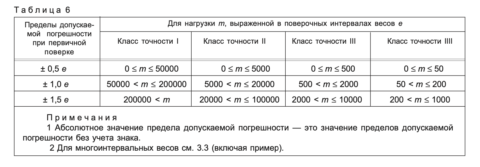

Dom3n3c 119 Опубликовано 1 Февраля 2022 Жалоба Поделиться Опубликовано 1 Февраля 2022 46 минут назад, 333 сказал: Подскажите, как это сделать? Как рассчитать погрешности? ГОСТ OIML R 76-1-2011, таблица 6 Цитата Ссылка на комментарий Поделиться на других сайтах Прочее

MissM 0 Опубликовано 1 Февраля 2022 Жалоба Поделиться Опубликовано 1 Февраля 2022 32 минуты назад, Dom3n3c сказал: ГОСТ OIML R 76-1-2011, таблица 6 Ну допустим. Берем имеющиеся данные. И считаем. +-0,5 е = 2,5 г. при КТ2 имеем: от 0,005 кг до 25 кг погрешность +-2,5 г. +-1,0 е = 5 г. от 25 кг. и до 100 кг. погрешность +-5 г. +-1,5 е = 7,5 г. Как будет тогда для КТ4? 6 минут назад, libra сказал: Так использования весов подпадает под сферу госрегулирования или нет? Нет. Мы просто взвешиваем ими крепеж в цеху. Они были у нас в индикаторах, но проверка запретила их использовать как индикаторы. А т.к. у нас нет высокоточных эталонов-гирь для калибровки 2 КТ, нам предложили калибровать имеющимися гирями, но как КТ 4. Я немного запуталась с расчетами. Цитата Ссылка на комментарий Поделиться на других сайтах Прочее

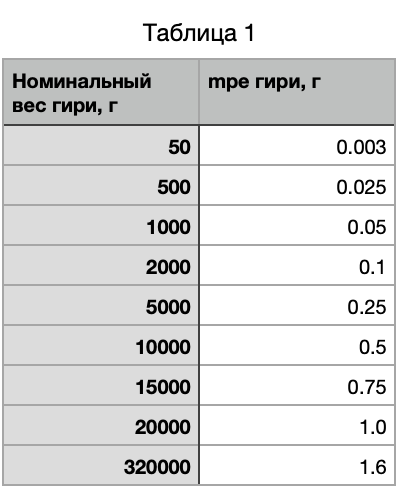

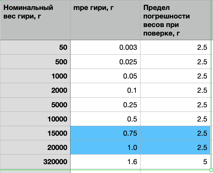

libra 508 Опубликовано 1 Февраля 2022 Жалоба Поделиться Опубликовано 1 Февраля 2022 (изменено) 29 минут назад, MissM сказал: Ну допустим. Берем имеющиеся данные. И считаем. +-0,5 е = 2,5 г. при КТ2 имеем: от 0,005 кг до 25 кг погрешность +-2,5 г. +-1,0 е = 5 г. от 25 кг. и до 100 кг. погрешность +-5 г. +-1,5 е = 7,5 г. Как будет тогда для КТ4? Нет. Мы просто взвешиваем ими крепеж в цеху. Они были у нас в индикаторах, но проверка запретила их использовать как индикаторы. А т.к. у нас нет высокоточных эталонов-гирь для калибровки 2 КТ, нам предложили калибровать имеющимися гирями, но как КТ 4. Я немного запуталась с расчетами. НЕ в сфере! Поверка не нужна! Калибруйтесь. Фактически проблема у вас будет на массах больше 10 кг- вы увидите погрешность гири. Но цена поверочного деления весов в 3 раза! больше (5 г) пределов погрешности гири. Класса гирь М1 достаточно для поверки.Посмотрите еще раз методику поверки - Вам точно нужны гири класса F2 для поверки весов? Изменено 1 Февраля 2022 пользователем libra Цитата Ссылка на комментарий Поделиться на других сайтах Прочее

Dom3n3c 119 Опубликовано 1 Февраля 2022 Жалоба Поделиться Опубликовано 1 Февраля 2022 1 минуту назад, libra сказал: куда его уменьшать? чтобы соответствовать таблице 6 Цитата Ссылка на комментарий Поделиться на других сайтах Прочее
libra 508 Опубликовано 1 Февраля 2022 Жалоба Поделиться Опубликовано 1 Февраля 2022 Получится Дополнительные гири по 100 мг для раскрытия разряда могут быть и класса М1. Цитата Ссылка на комментарий Поделиться на других сайтах Прочее

Dom3n3c 119 Опубликовано 1 Февраля 2022 Жалоба Поделиться Опубликовано 1 Февраля 2022 6 минут назад, libra сказал: Цифру напишите. выбирается в соответствии с таблицей 6 Цитата Ссылка на комментарий Поделиться на других сайтах Прочее
libra 508 Опубликовано 1 Февраля 2022 Жалоба Поделиться Опубликовано 1 Февраля 2022 1 час назад, Dom3n3c сказал: ГОСТ OIML R 76-1-2011, таблица 6 22 минуты назад, Dom3n3c сказал: выбирается в соответствии с таблицей 6 Уверены, что таблица 6? Цитата Ссылка на комментарий Поделиться на других сайтах Прочее
Dom3n3c 119 Опубликовано 1 Февраля 2022 Жалоба Поделиться Опубликовано 1 Февраля 2022 6 минут назад, libra сказал: Уверены, что таблица 6? Ну выглядит логично как основание выбора приписанной погрешности. Возможно, я не прав Цитата Ссылка на комментарий Поделиться на других сайтах Прочее

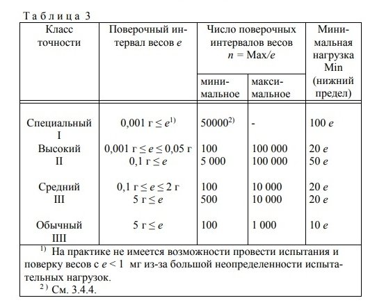

MissM 0 Опубликовано 1 Февраля 2022 Жалоба Поделиться Опубликовано 1 Февраля 2022 1 час назад, Dom3n3c сказал: уменьшайте число е Только увеличивать. Тоже склонялась к этому, но решила спросить. Согласно ГОСТ OIML R 76-1-2011, таблица 3 Если не знать класс из паспорта. Имеем: е = 5 г., n = 32000 / 5 = 6400, следовательно, по таблице, наши весы относятся к высокому классу точности? Или к среднему? Значит, возьмем, например е = 50 г., получаем, n = 32000 / 50 = 640, значит уже обычный класс точности? 4 часа назад, libra сказал: НмПВ=50*50г=250 г, а не 50 По паспорту на данные весы НмПВ = 50 г. Цитата Ссылка на комментарий Поделиться на других сайтах Прочее
libra 508 Опубликовано 1 Февраля 2022 Жалоба Поделиться Опубликовано 1 Февраля 2022 1 час назад, MissM сказал: Только увеличивать. Тоже склонялась к этому, но решила спросить. Согласно ГОСТ OIML R 76-1-2011, таблица 3 Если не знать класс из паспорта. Имеем: е = 5 г., n = 32000 / 5 = 6400, следовательно, по таблице, наши весы относятся к высокому классу точности? Или к среднему? Значит, возьмем, например е = 50 г., получаем, n = 32000 / 50 = 640, значит уже обычный класс точности? По паспорту на данные весы НмПВ = 50 г. У вас таблица выше приведена Цитата Ссылка на комментарий Поделиться на других сайтах Прочее
libra 508 Опубликовано 1 Февраля 2022 Жалоба Поделиться Опубликовано 1 Февраля 2022 1 час назад, MissM сказал: Имеем: е = 5 г., n = 32000 / 5 = 6400, следовательно, по таблице, наши весы относятся к высокому классу точности? Или к среднему? Что вам это даст? Давайте тогда сразу присвоим обычный класс точности Цитата Ссылка на комментарий Поделиться на других сайтах Прочее
MissM 0 Опубликовано 2 Февраля 2022 Жалоба Поделиться Опубликовано 2 Февраля 2022 18 часов назад, libra сказал: У вас таблица выше приведена Я вижу ГОСТ. Эта таблица для расчета погрешностей при увеличении и уменьшении нагрузки. А мы хотим изменить поверочное деление, как раз таки об этом речь в таблице номер 3. 21 час назад, libra сказал: Тут вообще важнее СКО чем погрешность весов- на этих весах считают количество крепежа. Нам вообще это ничего не важно. Крепеж пересчитывается в ручную при любой отгрузке, весы были куплены для удобства и на работу нашего предприятия они никак не влияют. Представьте, что вы вообще не знаете этих подробностей. И про гири тоже. Как бы вы ответили конкретно на вопрос, который был изначально, как пересчитать погрешности для более грубого КТ, имея следующие данные. (см. заголовок). 18 часов назад, libra сказал: Что вам это даст? Вот как раз и спрашиваю, как мне все посчитать. 18 часов назад, libra сказал: Давайте тогда сразу присвоим обычный класс точности Давайте, нам это и нужно. Цитата Ссылка на комментарий Поделиться на других сайтах Прочее
