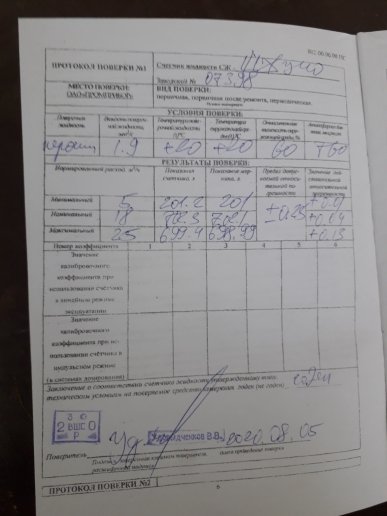

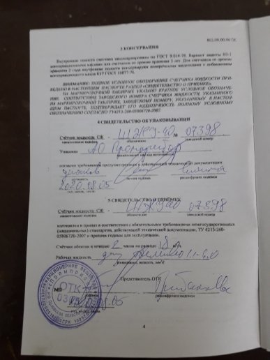

БМО 73 Опубликовано 12 Апреля 2022 Жалоба Поделиться Опубликовано 12 Апреля 2022 Коллеги помогите определить чей шифр поверительного клейма. Отправлял запрос о возможности поверки счётчиков жидкости ШЖУ-25 и ШЖУ-40 у производителя ОАО "Промприбор" г. Ливны Орловской области. Они отвечают, что не аккредитованы на поверку этих СИ. Послал им фото паспорта с отметкой о поверке (см. файлы). Отвечают что это фальсификат. Вообще где данные СИ можно поверить или хотя бы провести калибровку. На различных сайтах ответа не нахожу... Цитата Ссылка на комментарий Поделиться на других сайтах Прочее

vatslav 8 Опубликовано 12 Апреля 2022 Жалоба Поделиться Опубликовано 12 Апреля 2022 область аккредитации на сайте Росаккредитации https://pub.fsa.gov.ru/ral От себя добавлю, что многократно попадались случаи фальсификатов, особенно до запуска ФГИС АРШИН. В те времена( до 24 .09.2020) приходилось по шифру определять поверителя, по поверителю номер в реестре, а потом уже область аккредитации и смотреть, а имели ли право они поверять те или иные приборы и вообще работать в данной области измерений. Запросто могли в бланк св-ва поверки, мало того , что устаревшего образца, но с штемпелем поверителя влепить все что угодно: от линейки до анализатора спектра. А уж распечатать паспорт прибора и туда штампануть..... В общем проверять надо, тем более у Вас дата там прям впритык к сентябрю 2020. Цитата Ссылка на комментарий Поделиться на других сайтах Прочее
Логинов Владимир 811 Опубликовано 12 Апреля 2022 Жалоба Поделиться Опубликовано 12 Апреля 2022 Клеймо месяц третий, а поверка 8 месяцем. Если судить по ТУ в паспорте и по ТУ указанному в описании типа http://nd-gsi.ru/grsi/440xx/44417-10.pdf и руководству https://www.azsk74.kg/upload/iblock/bbd/rukovodstvo-po-ekspluatatsii-schetchikov-szh-ppo-ppv.pdf то такой модификации в этом ТУ нет. 6502-78 Счетчики жидкости с овальными шестернями унифицированные ШЖУ-25М-16 Нет данных Просмотреть 6502-88 Счетчики жидкости с овальными шестернями унифицированные ШЖУ-25М-16 Нет данных Просмотреть 3266-72 Счетчики шестеренчатые для нейтральных жидкостей ШЖУ-40-16 П/я А-7779, г.С.-Петербург Просмотреть 2749-71 Счетчики жидкости ШЖУА-65-16 АООТ "Промприбор", г.Ливны Просмотреть 2555-70 Счетчики жидкости ШЖУА-40-16 АООТ "Промприбор", г.Ливны Цитата Ссылка на комментарий Поделиться на других сайтах Прочее
Логинов Владимир 811 Опубликовано 12 Апреля 2022 Жалоба Поделиться Опубликовано 12 Апреля 2022 А ещё с 2014 у них новое ТУ 4213-260-05806720-2014 Цитата Ссылка на комментарий Поделиться на других сайтах Прочее

Семен Кирюшин 48 Опубликовано 12 Апреля 2022 Жалоба Поделиться Опубликовано 12 Апреля 2022 По этим счетчикам часто встречаются левые документы, шифр клейма - АО Промприбор (т.е изготовитель). Счетчиков данных моделей с действующим свидетельством об утверждении типа нет, они не могли поверяться. Необходимо связаться непосредственно с поставщиком, я думаю, что вы покупали через посредника, и пускай они дают объяснения кто и как поставил мартовское клеймо в августе на счетчик, который не имели право поверять. На заводе можно запросить был ли у них тогда поверитель с шифром Р. Цитата Ссылка на комментарий Поделиться на других сайтах Прочее
