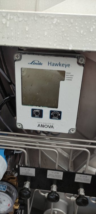

Сергей Сергеевич К 0 Опубликовано 6 Июля 2022 Жалоба Опубликовано 6 Июля 2022 Добрый день форумчане! Вопрос по телеметрии Anova DW900 серии. Фото блока индикации и управления прикрепляю. Вопрос в том как его включить. В руководстве по эксплуатации нет информации о том как его включить и физически кнопка отсутствует. Индикация на дисплее отсутствует. Питание есть и со встроенного аккумулятора и с солнечной панели. Может кто сталкивался с этим буржуйским аппаратом.
Сергей Сергеевич К 0 Опубликовано 6 Июля 2022 Автор Жалоба Опубликовано 6 Июля 2022 Проблема решена. Помогло помогло полное отключение питания на минуту (солнечная панель и внутренний аккумулятор).
