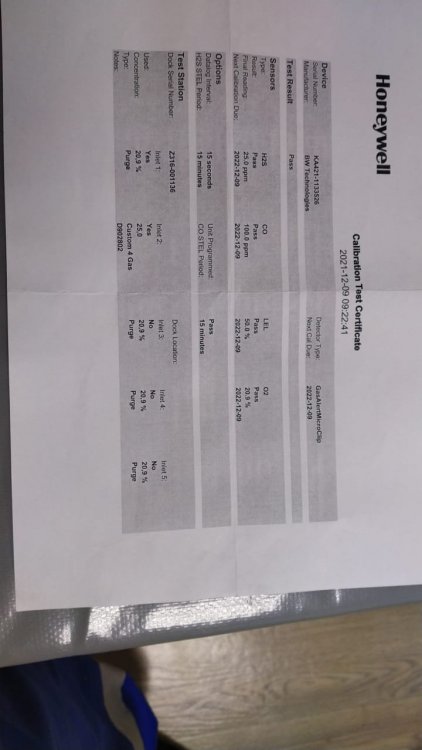

vadbkafil 0 Опубликовано 10 Июля 2022 Жалоба Опубликовано 10 Июля 2022 Добрый день. Оснастили данными газоанализаторами, из всей прилагающейся документации имеется руководство пользователя и calibration test certificate (документ без печатей и подписей, дата пока действующая). Вопрос: требуется ли его переповерять, так как отсутствует должный сертификат поверки? на какие нормы/правила опираться? Спасибо. Цитата
Evgeniy1 28 Опубликовано 10 Июля 2022 Жалоба Опубликовано 10 Июля 2022 Загляните в госреестр, если Ваш аппарат там есть- то поверяйте, если нет- калибруйте. Признание иноземного сертификата калибровки- вещь весьма тухлая- вроде можно при поверке признать его но как на самом деле не знаю. Цитата
Алал 244 Опубликовано 10 Июля 2022 Жалоба Опубликовано 10 Июля 2022 5 часов назад, vadbkafil сказал: Вопрос: требуется ли его переповерять, так как отсутствует должный сертификат поверки? на какие нормы/правила опираться? Это зависит от того, для чего Вы их планируете использовать. Цитата
vadbkafil 0 Опубликовано 13 Июля 2022 Автор Жалоба Опубликовано 13 Июля 2022 В 10.07.2022 в 20:12, Алал сказал: Это зависит от того, для чего Вы их планируете использовать. по прямому назначению, нюхать газы на объектах бурения. Цитата
Алал 244 Опубликовано 13 Июля 2022 Жалоба Опубликовано 13 Июля 2022 8 часов назад, vadbkafil сказал: по прямому назначению, нюхать газы на объектах бурения. Тогда придется поверять в РФ заново - эти измерения попадают под действие п.3 (5) ФЗ-102 "Об обеспечении единства измерений" (т.е. входят в сферу государственного регулирования обеспечения единства измерений). Дальше идет статья 13 указанного Федерального закона (СИ, применяемые в сфере государственного регулирования должны поверяться). Так что эти западные сертификаты о калибровке на такие газоанализаторы Вы, уж извините, можете в туалете использовать. Цитата
