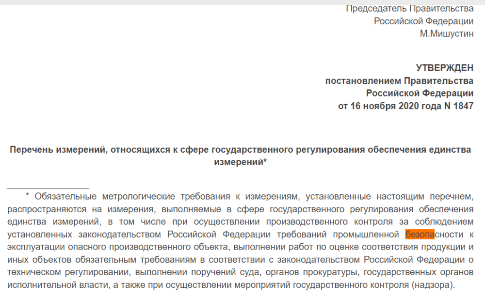

Владимир Ferroplast 0 Опубликовано 22 Августа 2022 Автор Жалоба Опубликовано 22 Августа 2022 В 18.08.2022 в 20:19, scbist сказал: Да. Это не требование безопасности. Данный пункт не попадает в сферу госрегулирования единства измерений. я запутался)) Позвольте уточнить, вы говорите об этом перечне? Получается, если в этом перечне нет измерений температуры внутри камеры стерилизатора при ПСИ, то Термодат не обязательно должен быть поверен? или всё же по ГОСТ 15.309 "п.4.9 Применяемые при испытаниях и контроле средства измерений и контроля должны быть поверены, а испытательное оборудование аттестовано в установленном порядке." мы обязаны каждое СИ поверять? Поясню откуда возник вопрос, штат сотрудников у нас обновился, все молодые, неопытные, поэтому много чего не понимаем...итак, у нас десяток приборов, и 50 термоэлектрических преобразователей (щупы) к ним, поверенных только 20%, руководство говорит :"Зачем мы сейчас будем кучу денег будем тратить на поверку щупов, если через 2 года (2 года межповерочный) нам придется покупать новые (то есть 200-300тыс - это перебор), потому что у этих истечет свидетельство (№ Госреестра 38468-08) через год. Найдите способ-причину/оправдание того, что не все приборы у нас поверенные". Цитата
Специалисты scbist 1870 Опубликовано 22 Августа 2022 Специалисты Жалоба Опубликовано 22 Августа 2022 30 минут назад, Владимир Ferroplast сказал: Позвольте уточнить, вы говорите об этом перечне? Да. Это подзаконный документ в нашему закону. 31 минуту назад, Владимир Ferroplast сказал: ГОСТ 15.309 "п.4.9 Применяемые при испытаниях и контроле средства измерений и контроля должны быть поверены, а испытательное оборудование аттестовано в установленном порядке. Сейчас требования ГОСТов добровольны к применению. Если Вы сами себя не обязали его выполнять в своих внутренних документах, то заставить вас никто не может. С появлением закона о техническом регулировании и закона об обеспечении единства измерений, возникал вопрос по поверке СИ. Кто-то из тогдашнего Госстандарта давал пояснения, что ГОСТ доброволен и поверять нужно только то, что обеспечивает безопасность. Еще один момент. Если вы производитель, то для вас это продукция, а для пользователя объект работы. То, что обязательно для пользователя не всегда обязательно для производителя. Вы, при ПСИ проверяете качество своей продукции, а для пользователя это может быть и требованием безопасности. Получается, что пользователь обязан применять поверенные СИ, а вы не обязаны, т.к. для вас это не требование безопасности для работающего с изделием. Цитата

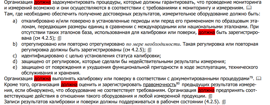

Владимир Ferroplast 0 Опубликовано 22 Августа 2022 Автор Жалоба Опубликовано 22 Августа 2022 29 минут назад, Владимир Ferroplast сказал: 4) понимаем, что сами мы всё равно должны быть уверены в работоспособности наших не поверенных СИ и для этого разрабатываем какой то внутренний документы/процедуру ежегодной калибровки/аттестации наших измерительных приборов? и данный документ будет доказательством для аудитора вместо сертификата поверки СИ? Спасибо, вам, большое) Похоже в нашей сфере только "ГОСТ ИСО 13485 Медицинские изделия. Система менеджмента качества" косвенно требуют поверять измерительное оборудование. Исходя из этого, мы должны разработать методику калибровки, оформить какой то журнал и. в соответствии с определенной периодичностью, калибровать-записывать результаты. Если калибровке не поддается, то изымаем, покупаем новый. При этом какое то количество приборов мы обязательно поверяем, чтобы с их помощью потом проводить калибровку? Цитата
Владимир Ferroplast 0 Опубликовано 22 Августа 2022 Автор Жалоба Опубликовано 22 Августа 2022 1 минуту назад, Максим Андреев сказал: Чтобы понять, что устроит аудитора, надо понимать, каковы критерии аудита, т.е. требования нормативных правовых актов и НТД, на соответствие которым проводится аудит. аудит на соответствие ИСО 13485 2 минуты назад, Максим Андреев сказал: 2) Калибровать все приборы на стороне и установить по ним длительный межкалибровочный интервал, который не ударит по бюджету. 3) Калибровать самим, но вот тут как раз аудиторы и начнут выносить мозг - методики калибровки, обученный персонал, приборы для калибровки и т.д. интересно, скорее всего второй вариант будем рассматривать) Цитата
