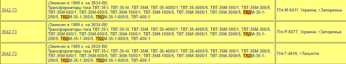

Metertester 99 Опубликовано 16 Августа 2022 Жалоба Опубликовано 16 Августа 2022 8 часов назад, alviko79 сказал: Как законно поверить данный ТТ типа ТВД-35, 1960 года выпуска, 1. грамотно занести его в АРШИН и 2. какую методику использовать? к Вашему сожалению никак... Все серийные: Т.е. ваш 1960 г.в. никак сюда не впихивается.
