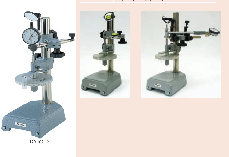

Dots 326 Опубликовано 1 Декабря 2022 Жалоба Поделиться Опубликовано 1 Декабря 2022 Мы пользуемся Mitutoyo серии 170, ну и аналогичные приспособления как в предыдущем посте тоже имеются Цитата Ссылка на комментарий Поделиться на других сайтах Прочее

Dots 326 Опубликовано 2 Декабря 2022 Жалоба Поделиться Опубликовано 2 Декабря 2022 4 часа назад, Snab2015-74 сказал: Здравствуйте Эти приспособления соответствуют государственной поверочной схеме Или в данном случае при поверке нутромеров и индикаторов мы основываемся на методики где применяется головка микрометрическая Выше выложили, что Mitutoyo утвержденного типа поэтому поверяется и прекрасно выступает в качестве эталона при поверке. А вот с приспособлениями на базе микрометрических головок с этим могут быть проблемы. Собственно поэтому мы и закупили в свое время Mitutoyo, а приспособления используем для калибровки. Так как в вашем первом сообщении был вопрос чем пРоверять индикаторные нутромеры и индикаторы, то проверять можно тем и тем, если же нужно поверять нутромеры и индикаторы нужно конечно сразу проверять наличие в Госреестре или задумываться об аттестации покупаемого оборудования. Цитата Ссылка на комментарий Поделиться на других сайтах Прочее
