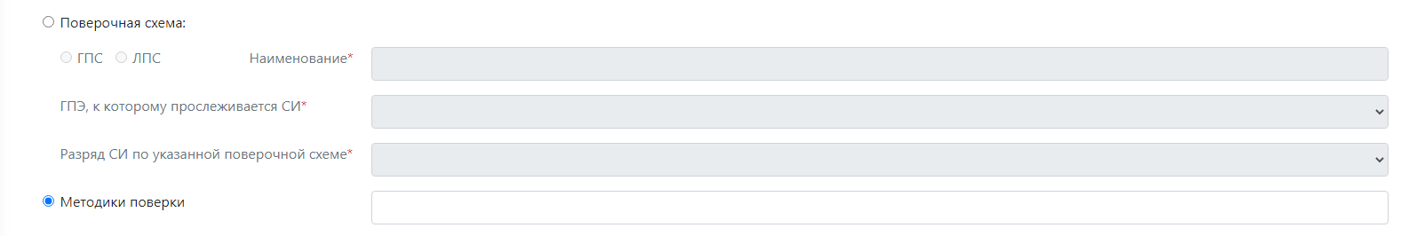

KravchenkoGA 81 Опубликовано 13 Февраля 2023 Жалоба Поделиться Опубликовано 13 Февраля 2023 Подскажите, пожалуйста, кто-нибудь видел информацию в законодательных документах о возможности сокращенной поверки средств измерений, используемых в качестве эталонов. В 2510 предполагается сокращенная поверка для СИ до 18.11.2018, но речь о том рабочие СИ или эталоны нет. И я предполагаю, что это допускается для всех СИ. В Аршине сокращенная поверка эталонов имеется. Цитата Ссылка на комментарий Поделиться на других сайтах Прочее
AQZWSX 292 Опубликовано 13 Февраля 2023 Жалоба Поделиться Опубликовано 13 Февраля 2023 17 минут назад, KravchenkoGA сказал: я предполагаю, что это допускается для всех СИ Я тоже. Не вижу никаких причин, по которым эталон не может быть поверен в сокращенном диапазоне. Цитата Ссылка на комментарий Поделиться на других сайтах Прочее
KravchenkoGA 81 Опубликовано 13 Февраля 2023 Автор Жалоба Поделиться Опубликовано 13 Февраля 2023 Не нашла ГПС, которую можно бы было применить к угольникам УШ кл.1, используемым в качестве рабочих эталонов. Согласно 2510 можно поверить в качестве эталона СИ по ГПС, ЛПС и по методике поверки. По поверочным схемам процедуры понятны, а каким образом это выглядит по методикам поверки. Может кто уже проводил такую поверку? Цитата Ссылка на комментарий Поделиться на других сайтах Прочее

KravchenkoGA 81 Опубликовано 13 Февраля 2023 Автор Жалоба Поделиться Опубликовано 13 Февраля 2023 Наверное, ЛПС самый лучший вариант в этом случае. Цитата Ссылка на комментарий Поделиться на других сайтах Прочее
