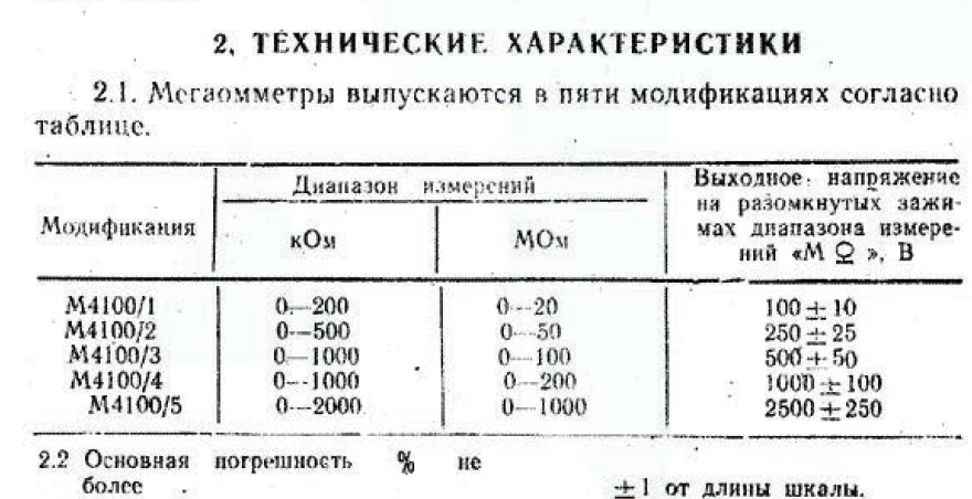

matan 72 Опубликовано 29 Августа 2023 Жалоба Опубликовано 29 Августа 2023 4 часа назад, Tamy сказал: Добрый день! Подскажите, каким мегаомметром можно заменить данный мегаомметр? Вот этот похож - М4100/3 (3424-73? Цитата

matan 72 Опубликовано 30 Августа 2023 Жалоба Опубликовано 30 Августа 2023 45 минут назад, Tamy сказал: Да, это явно опечатка. Но что скажет эксперт по аккредитации при аккредитации или ПК. Может сказать, что требования утверждённой методики надо соблюдать) Согласно МП: При проведении поверки должны быть применены средства, указанные в таблице: Мегаомметр М4100/3 всему этому соответствует (±1%, диапазон 100 МОм, 500В), на авито ~5000р + поверка - и нечего гадать ? Цитата
Tamy 11 Опубликовано 4 Сентября 2023 Автор Жалоба Опубликовано 4 Сентября 2023 В 29.08.2023 в 20:44, matan сказал: Вот этот похож - М4100/3 (3424-73? Может есть какой-то современный аналог? с такой погрешностью. Это сложно найти. Для приобретение необходим договор, счет, акт и счет-фактура. т.е. весть комплект документов. То есть приобрести на авито не вариант Цитата
