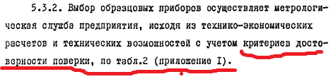

Tamy 10 Опубликовано 4 Декабря 2023 Жалоба Поделиться Опубликовано 4 Декабря 2023 Добрый день! В МИ 2124-90 в разделе средства поверки указан уровень сценой деления не более 2 *. Какой уровень используете? В п.5.3.3 указано условие выбора образцового прибора. Какое значение αp принимать в неравенстве? Цитата Ссылка на комментарий Поделиться на других сайтах Прочее
mefes 11 Опубликовано 4 Декабря 2023 Жалоба Поделиться Опубликовано 4 Декабря 2023 2 часа назад, Tamy сказал: Добрый день! В МИ 2124-90 в разделе средства поверки указан уровень сценой деления не более 2 *. Какой уровень используете? В п.5.3.3 указано условие выбора образцового прибора. Какое значение αp принимать в неравенстве? Цитата Ссылка на комментарий Поделиться на других сайтах Прочее
matan 43 Опубликовано 4 Декабря 2023 Жалоба Поделиться Опубликовано 4 Декабря 2023 2 часа назад, Tamy сказал: В п.5.3.3 указано условие выбора образцового прибора. Какое значение αp принимать в неравенстве? 0,25 - в соответствии с ГПС Цитата Ссылка на комментарий Поделиться на других сайтах Прочее

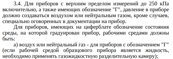

Tatyanka 0 Опубликовано 20 Марта Жалоба Поделиться Опубликовано 20 Марта Тоже интересует это вопрос? а еще термометр с погрешностью не более 0,1 С, насколько необходимо преобрести газожидкостную разделительную камеру, если будем использовать пресс ГМП с цифровым манометром Цитата Ссылка на комментарий Поделиться на других сайтах Прочее
matan 43 Опубликовано 20 Марта Жалоба Поделиться Опубликовано 20 Марта 5 часов назад, Tatyanka сказал: Тоже интересует это вопрос? а еще термометр с погрешностью не более 0,1 С, насколько необходимо преобрести газожидкостную разделительную камеру, если будем использовать пресс ГМП с цифровым манометром "пресс ГМП" - это что? "насколько необходимо преобрести газожидкостную разделительную камеру" - смотря будут ли у вас такие приборы в поверке: Цитата Ссылка на комментарий Поделиться на других сайтах Прочее

Tatyanka 0 Опубликовано 26 Марта Жалоба Поделиться Опубликовано 26 Марта (изменено) Большое спасибо за ответную связь, но так же остались вопросы верно ли? уровень с ценой деления не более 2' никто не использует ??? Термометр с погрешностью 0,1 С - или все приобретают или как то обосновывают п.3.1 (для 1,5 и 2,5 отклонение +-5 С) а по разделительной камере возник вопрос может кто-то использует ее для защиты рабочей среды Изменено 26 Марта пользователем Tatyanka Цитата Ссылка на комментарий Поделиться на других сайтах Прочее
