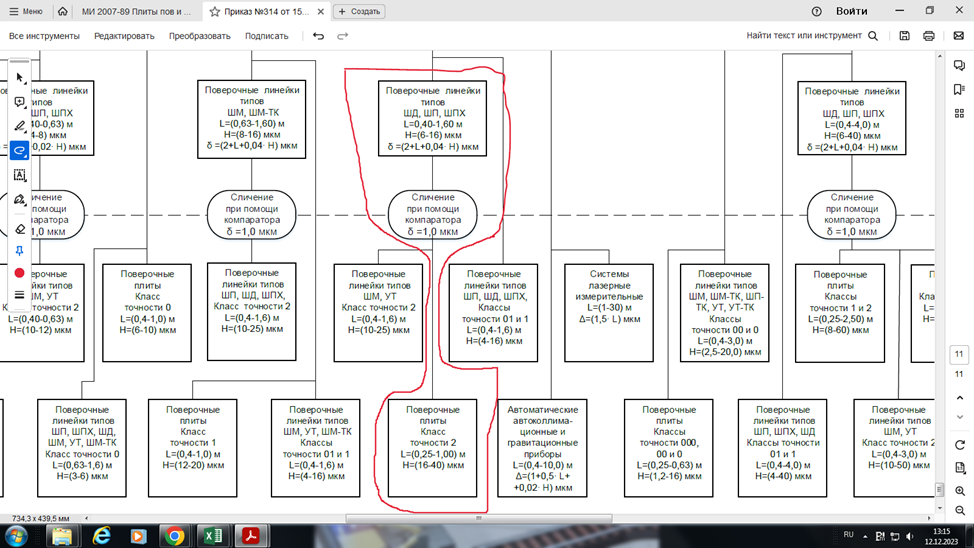

Добрый день. Посчитайте пжл подходит ли линейка ШД 630мм 3 разряд в качестве эталона для поверочной плиты 400х400 кл. Т. 2 (для плиты КТ 3 подходит, а для КТ 2 не подходит, как так-то?(( формулу брала из ГПС 314 (рабочие эталоны 3 разряда)
1 час назад, Наталья Ро сказал:

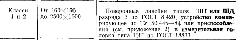

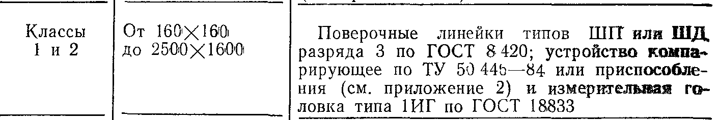

:unknw: а зачем считать-то? - см. в поверочной схеме (ГПС 314)
подходит

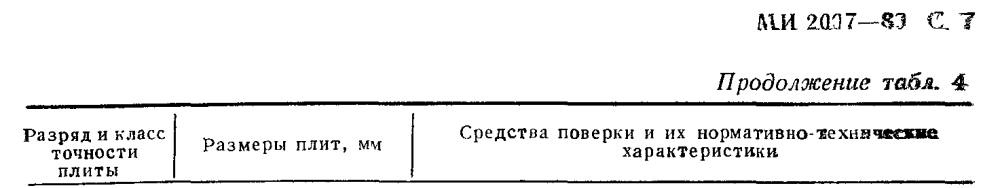

и самая распространённая МП МИ 2007-89 https://ohranatruda.ru/upload/iblock/8aa/4293851040.pdf по поверке плит  этому не противоречит

ИМХО тогда так
Плита
L = 0.4 м
КТ 2 ГОСТ 10905
H = 0,025 мм = 25 мкм
Линейка ШД
L = 0,63 м
3 р-д
КТ 1 по ГПС 314 и ГОСТ 8026  H = 8 мкм
Считаем по формуле из ГПС 314 : 2 + L + 0,04 * H = 2 + 0,63 + 0,04 * 8 = 2,95 мкм
Примерно 1/8 получается эталон/ рабочее СИ, достаточно 1/3...
Если не прав, поправьте "старого"  метролога, не обижусь :nosm:
