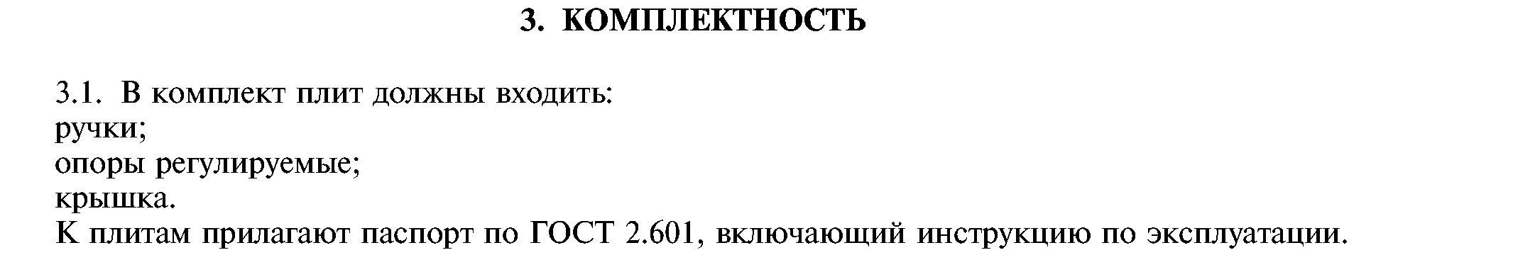

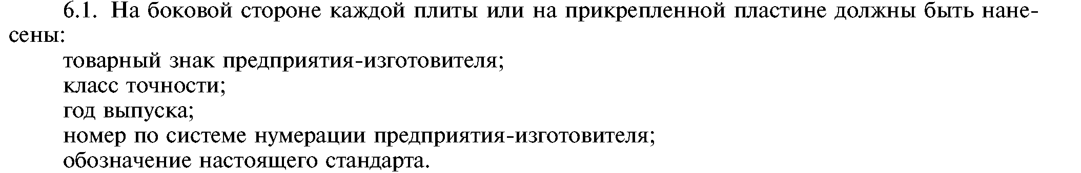

владимир 332 1338 Опубликовано 14 Декабря 2023 Жалоба Опубликовано 14 Декабря 2023 (изменено) 4 часа назад, Наталья Ро сказал: В наличии плита производства московского завода "калибр", 1980 г.в., клеймо завода имеется. НО мне говорят, что этот завод плиты не выпускал в 80-м году. Ссылаются на, то что в фед. инф. фонде нет данных, что этот завод выпускал плиты. Скорее нет данных об изготовителе https://fgis.gost.ru/fundmetrology/registry/4/items/354766 Номер в госреестре 4398-74 Наименование СИ Плиты поверочные и разметочные размером 250х250, 400х400, 630х400, 1060х630, 1600х1000 мм Страна и предприятие-изготовитель Название Значение Изготовитель Нет данных ОТ https://nd-gsi.ru/grsi/040xx/04398-74.pdf 4 часа назад, Наталья Ро сказал: Как так-то? И где посмотреть, что он там выпускал в далёком 80-м? Только если в номенклатуре СИ выпускаемых з-дом "Калибр" в 1980 году или в спецификации СИ, выпускаемых инструментальными заводами СССР. Вообще-то по памяти по плитам СТИЗ г. Ставрополь был 4 часа назад, Наталья Ро сказал: И ещё. Номер СИ в ФИФ индивидуальный для каждого? Нашла в ФИФ регистрационный номер, но это номер на все плиты, которые проходят по ГОСТу, а не конкретно на эту плиту. Если регистрационный не для каждой плиты, а на все плиты соответствующие по МХ описанию типа (ОТ). ГОСТы "правили" в советское время, были обязательными для исполнения,даже приписка была: Цитата Не соблюдение стандарта преследуется по закону ГОСТ 10905 https://ikgost.ru/upload/docs/ГОСТ 10905-86.pdf нанесен на плите ГОСТ 10905, плита должна соответствовать этому ГОСТу Госреестр: разрешение на выпуск Сейчас ГОСТы добровольного применения, поверка только СИ утвержденного типа - тех, что в Госреестре 4 часа назад, Наталья Ро сказал: Сама плита проверялась последний раз в 22 году, но в карточке не указан производитель и номер в ФИФ Это подтверждено в Аршине https://fgis.gost.ru/fundmetrology/cm/results?activeYear=2022? В какой карточке? 4 часа назад, Наталья Ро сказал: Какие документы посмотреть что бы обосновать отсутствие производителя и номера. Изменено 14 Декабря 2023 пользователем владимир 332 Цитата
Наталья Ро 0 Опубликовано 14 Декабря 2023 Автор Жалоба Опубликовано 14 Декабря 2023 Про Ставропольский мне говорили, НО это тогда что? Цитата
владимир 332 1338 Опубликовано 14 Декабря 2023 Жалоба Опубликовано 14 Декабря 2023 (изменено) 1 час назад, Наталья Ро сказал: Про Ставропольский мне говорили, НО это тогда что? Извините, не Шерлок Холмс и даже не Ватсон По фото: похожа на плиту поверочную "лейбл" з-д "Калибр" г. Москва класс точности КЛ2 "смутно" видно зав.№ "нечётко" 9? ... "пачпорт" имеется? ГОСТ 10905 или какой-то другой "докъюмент"? например, по этому ОТ https://nd-gsi.ru/grsi/040xx/04398-74.pdf в комплектности выпускной аттестат Иначе о чём можно говорить? 4 часа назад, Наталья Ро сказал: Сама плита проверялась последний раз в 22 году Аршин это подтверждает ? Если зав № 9 https://fgis.gost.ru/fundmetrology/cm/results?filter_mi_mititle=плиты поверочные&filter_mi_number=9&activeYear=2022 P.S. Насмешил верхний обрезанный лейбл "В.И. Ленин" на картинке Это ЛОМО что ли https://ru.wikipedia.org/wiki/ЛОМО ? Трижды ордена Ленина Ленинградское оптико-механическое объединение имени В. И. Ленина (АО «ЛОМО́») Изменено 14 Декабря 2023 пользователем владимир 332 Цитата
