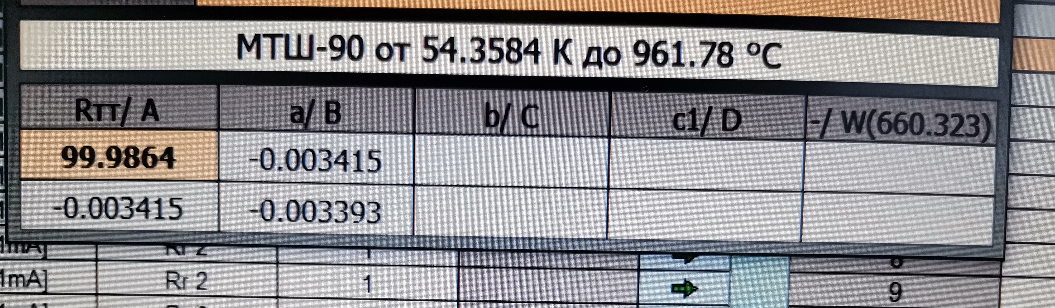

nat95 0 Опубликовано 18 Января 2024 Автор Жалоба Опубликовано 18 Января 2024 20 часов назад, _Al1_ сказал: Опорный резистор определяется по таблице 3 РЭ на МИТ 8. Для тока 1 мА это Rr2. В паспорте на ТСПВ есть Rтт и коэфф. ф-и отклонения МТШ-90. Это и есть статическая характеристика. Описание для ввода характеристик МТШ-90 в МИТ находится в п. 2.7.1.1 в) РЭ на МИТ 8. Коэфф. "M" у ТСПВ-1.1 соответствует коэфф. "a" у МИТ. Подскажите, пожалуйста, правильно ли я заполнила таблицу в программе к МИТу? И правильно ли я поняла, что по каждому датчику нужно вводить свои стат. хар-ки, так как у каждого датчика свои коэффициенты?
_Al1_ 6 Опубликовано 18 Января 2024 Жалоба Опубликовано 18 Января 2024 Да, у каждого датчика своя индивидуальная статическая характеристика. 1 столбец - правильно. Во втором столбце: 1 строка - "-0.003393"; 2 строка - "0". Неиспользованные ячейки лучше забить нулями.
