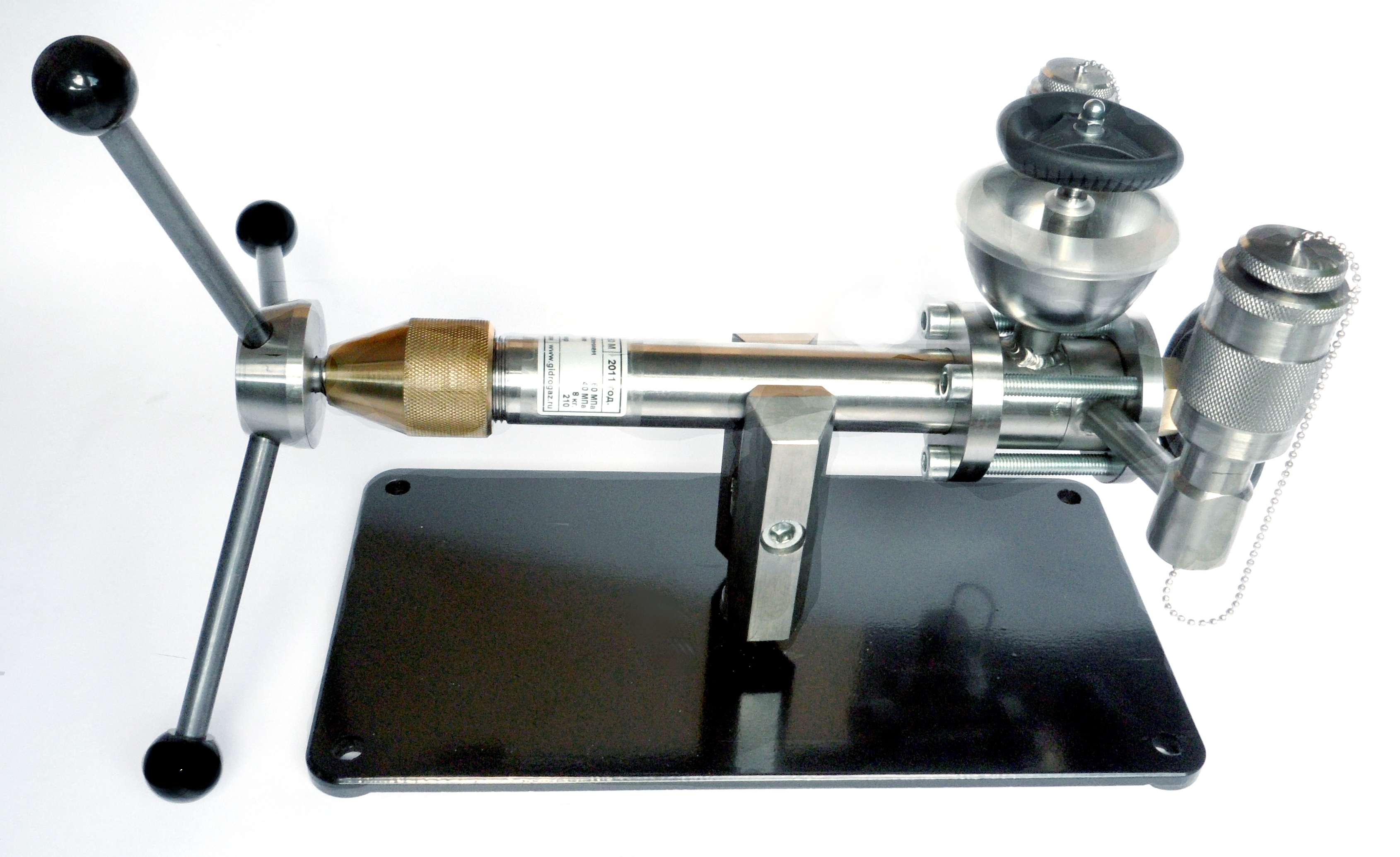

Etalon Metrology 9 Опубликовано 2 Марта 2012 Жалоба Опубликовано 2 Марта 2012 (изменено) Здравствуйте. Выбираем для приобретения помпу гидравлическую для сравнительной калибровки манометров. Верхний предел 60 МПа. Желательно с наличием точной регулировки, а если еще и на воде работать будет - вообще сказка. Может подскажете что-либо? На примете есть ряд моделей: Crystal GaugeСalXP, Lr-CAL bt400+, Lr-CAL sp 1000, Fluke P5515, ГУСК-600. Если кто-нибудь имеет опыт эксплуатации указанных помп - буду рад услышать отзывы. Добрый день. Мы сейчас вместо ГУСК-60/250/600 выпускаем новую помпу ГУСК, она предназначена также и для поверки кислородных манометров (может работать также на воде и спирте) - изначально мы выпускаем ее очищенную для работы с именно кислородными СИ (но если пользователь хочет работать на масле - пожалуйста), информация по обновленной помпе здесь. Вообще, в Минске у нас есть официальный дилер - НПП "Белэнергокип", у них даже есть (во всяком случае, был) ГУСК для демонстраций (правда, предыдущая модификация - до 60 МПа), можете обратиться к ним и сами пощупать. Изменено 2 Марта 2012 пользователем Etalon Metrology Цитата

Etalon Metrology 9 Опубликовано 2 Марта 2012 Жалоба Опубликовано 2 Марта 2012 (изменено) Добрый день. Мы сейчас вместо ГУСК-60/250/600 выпускаем новую помпу ГУСК, она предназначена также и для поверки кислородных манометров (может работать также на воде и спирте) - изначально мы выпускаем ее очищенную для работы с именно кислородными СИ (но если пользователь хочет работать на масле - пожалуйста), информация по обновленной помпе здесь. Вообще, в Минске у нас есть официальный дилер - НПП "Белэнергокип", у них даже есть (во всяком случае, был) ГУСК для демонстраций (правда, предыдущая модификация - до 60 МПа), можете обратиться к ним и сами пощупать. К слову о рабочей жидкости- чем чревата или нет замена масла на воду при поверке технических манометров? Кто имеет опыт в этом деле поделитесь. Если для сравнительных прессов - то некоторые имеют не все части, контактирующие с рабочей средой, из нержавейки, соответственно, со временем будут корродировать. Поэтому мы и сделали свой ГУСК из нержавеющей стали, чтобы у пользователя был выбор - на чем работать. По грузопоршневым - действительно, основная опасность - это коррозия ИПС (если они изготовлены из стали, а не из карбида вольфрама или керамики), причем, иногда это бывает и при использовании даже рекомендованных рабочих сред (например, касторовое масло - оно гигроскопично). И,естественно, проблема и с вязкостью используемой жидкости - может недопустимо увеличиться скорость опускания поршня. Изменено 2 Марта 2012 пользователем Etalon Metrology Цитата
Александр Журавель 13 Опубликовано 7 Марта 2012 Жалоба Опубликовано 7 Марта 2012 Кстати по воде - максимально 160 МПа...дальше проблематично. На воде конечно вк6 может корродировать но только на линии перехода воздух-вода, да и то только через промежуток времени. Цитата
