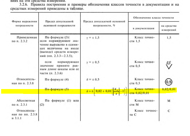

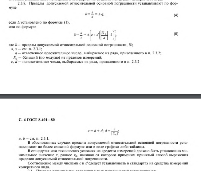

Логинов Владимир 910 Опубликовано 14 Июня 2024 Жалоба Опубликовано 14 Июня 2024 ГОСТ 8.401-80 ГСИ. Классы точности средств измерений. Общие требования https://files.stroyinf.ru/Data/231/23166.pdf Цитата
