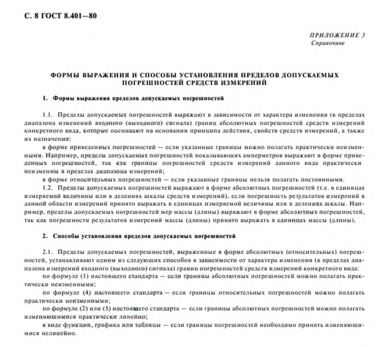

Gergart0408 0 Опубликовано 14 Июня 2024 Жалоба Опубликовано 14 Июня 2024 В каких случаях характеристики погрешности приводят либо в абсолютной форме, либо – в относительной форме? Цитата
Специалисты scbist 1874 Опубликовано 14 Июня 2024 Специалисты Жалоба Опубликовано 14 Июня 2024 1 час назад, Gergart0408 сказал: В каких случаях Как указано в методике, или требованиях к процедуре, или как хочет заказчик, или как требует нормативная документация так и указывают. Кстати, Вы не указали где вы указываете погрешность. Это разрабатываемая методика измерений, результат измерений, или еще что-то. Без подробностей сложно ответить на вопрос. Цитата
Логинов Владимир 919 Опубликовано 17 Июня 2024 Жалоба Опубликовано 17 Июня 2024 ГОСТ 8.401-80, ГОСТ 8.009-84 Цитата
