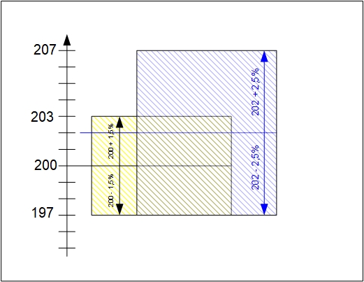

Идеализируем процесс. Предположим, что температура стабильная во времени. Такую задачу, поскольку не совсем дружу с формулами по метрологии, предпочел бы решить графически. И получилось вот так. Где области возможных значений температур совпадают, это и есть зона возможных значений. В данном частном случае зона возможных значений совпала с первым датчиком.
