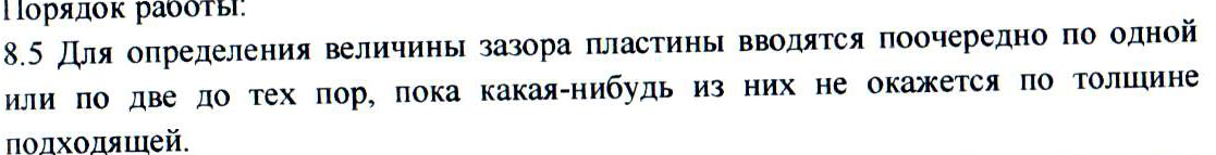

Гость Кира90 Опубликовано 13 Января 2025 Жалоба Опубликовано 13 Января 2025 В 10.01.2025 в 18:16, Korizza сказал: Добрый день. Вопрос простой, но все же есть момент. Кто сталкивался с измерением зазоров с помощью щупов.... Все наборы ограничены своим диапазоном и номиналом лепестков. Понятно, что в общей практике от СТО до испытательных лабораторий и производств на практике чтоб измерить необходимый зазор приходится складывать 1-2-3 щупа. Корректно ли это с точки зрения метрологии? Может кто-то на практике сталкивался при проверке например контролирующим органом( БГЦА/Росаккредитация/госнадзор и т.п.) методик и правильности измерений лабораторией с применением щупов(когда складываются несколько лепестков)?! Нигде не написано, что нельзя. Учитывают действительные значения, как при контроле с помощью мер длины концевых плоскопараллельных. Другое дело, если изготовитель в паспорте или в описании типа, как указано выше, написал, что "один или два", имея ввиду не более двух значит. Если нет в паспорте таких указаний, то не запрещено. В последнем описании типа написано "один или несколько". Цитата
