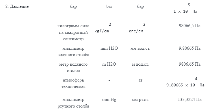

Постановление Правительства РФ от 31 октября 2009 г. N 879
"Об утверждении Положения о единицах величин, допускаемых к применению в Российской Федерации"
Приложение 3:

в миру это постановление имеет номер ПР 50.2.102-2009
