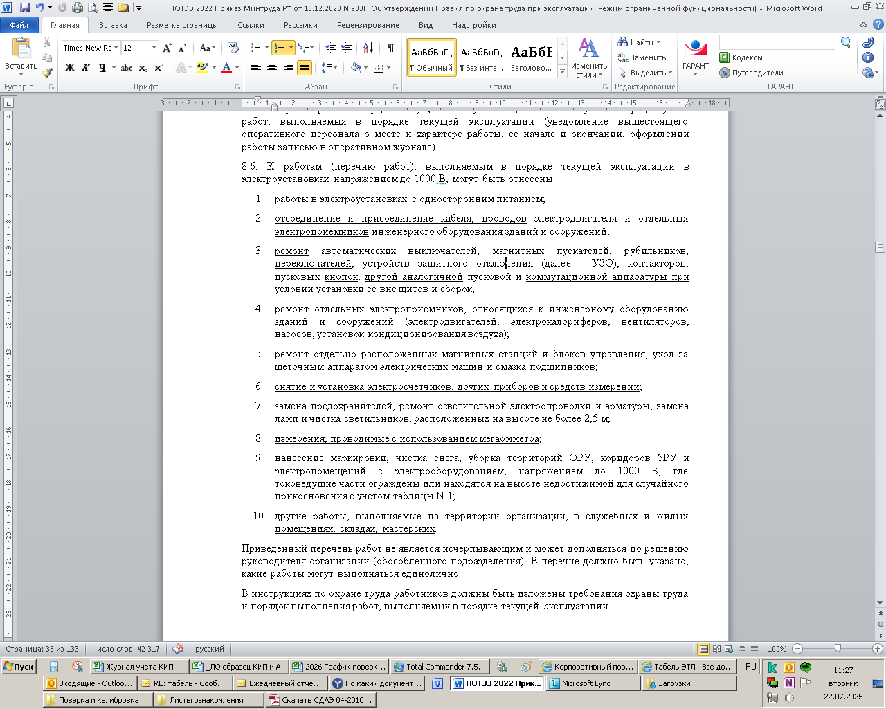

sotamaster 0 Опубликовано 22 Июля 2025 Автор Жалоба Опубликовано 22 Июля 2025 8.1. Небольшие по объему ремонтные работы и работы по техническому обслуживанию, выполняемые в течение рабочей смены и разрешенные к производству в порядке текущей эксплуатации, должны содержаться в перечне работ. Перечень работ подписывается техническим руководителем или работником из числа административно-технического персонала (руководящих работников и специалистов), на которого возложены обязанности по организации безопасного проведения всех видов работ в электроустановках, в том числе оперативного и (или) технического обслуживания, ремонта, наладки, испытаний, в соответствии с действующими правилами и нормативно-техническими документами (далее - ответственный за электрохозяйство) и утверждается руководителем организации или руководителем обособленного подразделения. Спасибо всем за наводку, получается так: так как мы занимаемся техническим обслуживанием, ремонтом и наладкой согласно гл.8.1 и согласно гл.8.6, где указаны пункты 2, 3, 5, 7 идентичны нашим работам и особенно 6, 8 и 10, можем относить к перечню работ в порядке текущей эксплуатации, несмотря на второй абзац гл.8.1, который распространяется к электроустановкам. Так как лаборатория КИПиА к электроустановкам не относиться, но относится к таким же помещениям, которые указанны в пункте 10 гл.8.6 соответственно есть свобода действий добавить в перечень работ: техническое обслуживание, ремонт, наладка СИ либо ремонт, калибровка и поверка СИ. Цитата
Alexs_L 105 Опубликовано 22 Июля 2025 Жалоба Опубликовано 22 Июля 2025 4 часа назад, sotamaster сказал: Спасибо всем за наводку, получается так: так как мы занимаемся техническим обслуживанием, ремонтом и наладкой согласно гл.8.1 и согласно гл.8.6, где указаны пункты 2, 3, 5, 7 идентичны нашим работам и особенно 6, 8 и 10, можем относить к перечню работ в порядке текущей эксплуатации, несмотря на второй абзац гл.8.1, который распространяется к электроустановкам. Так как лаборатория КИПиА к электроустановкам не относиться, но относится к таким же помещениям, которые указанны в пункте 10 гл.8.6 соответственно есть свобода действий добавить в перечень работ: техническое обслуживание, ремонт, наладка СИ либо ремонт, калибровка и поверка СИ. Моя точка зрения именно такая. Рекомендую добавить в виде: техническое обслуживание, ремонт, проверка метрологичеких характеристик. Наладка по сути входит в объем ремонта. Проверка метрологических характеристик - это и наладка, и калибровка и поверка. Такое выражение дает более широкое трактование объемов выполняемых работ. Цитата
