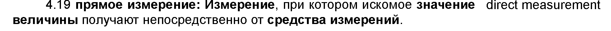

Влдмир 111 Опубликовано 8 Августа 2025 Жалоба Опубликовано 8 Августа 2025 42 минуты назад, владимир 332 сказал: А Вы внимательно прочитали? например такой анализатор посмотрите https://ntd.metrologu.ru/grsi/710xx/71476-18.pdf ... 17 минут назад, владимир 332 сказал: Или постарее https://ntd.metrologu.ru/grsi/215xx/21938-01.pdf Это все про оптическую плотность. С последующим расчетом. Пульсоксиметр измеряет насыщение гемоглобина кислородом, в процентах. Прямое измерение. Цитата
владимир 332 1351 Опубликовано 8 Августа 2025 Жалоба Опубликовано 8 Августа 2025 (изменено) 1 час назад, Влдмир сказал: Пульсоксиметр измеряет насыщение гемоглобина кислородом, в процентах. Прямое измерение. Как по терминологии в РМГ 29-2013 А % прибор посчитает... и на индикаторе SpO2 в %. Всё в ажуре А вышеназванные анализатор биохимический и коагулометр интересно что на табло или в распечатке покажут? Может ОП? Не встречал подобного P.S. Как рассчитывают % надеюсь в курсе Пример косвенного измерения, пж-та: Измерили массу m, измерили объём V. Плотность по формуле m/V или площадь = длина х ширина Изменено 8 Августа 2025 пользователем владимир 332 Цитата
