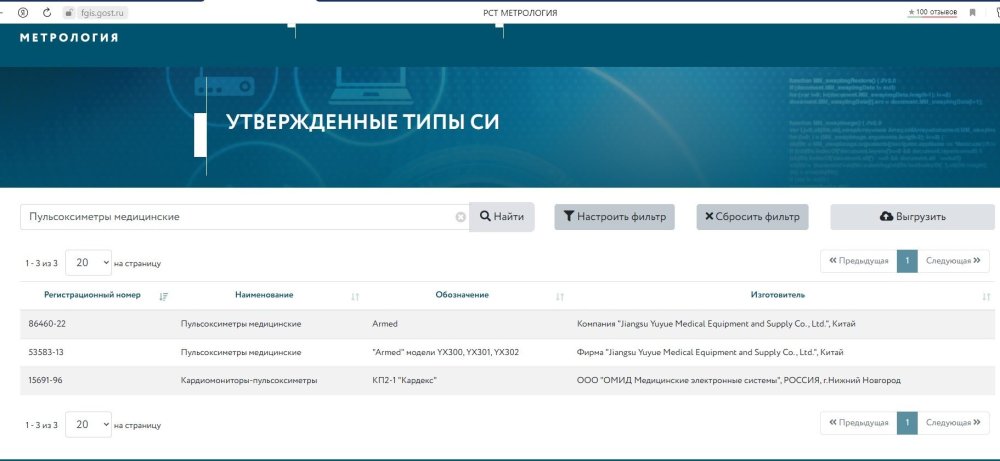

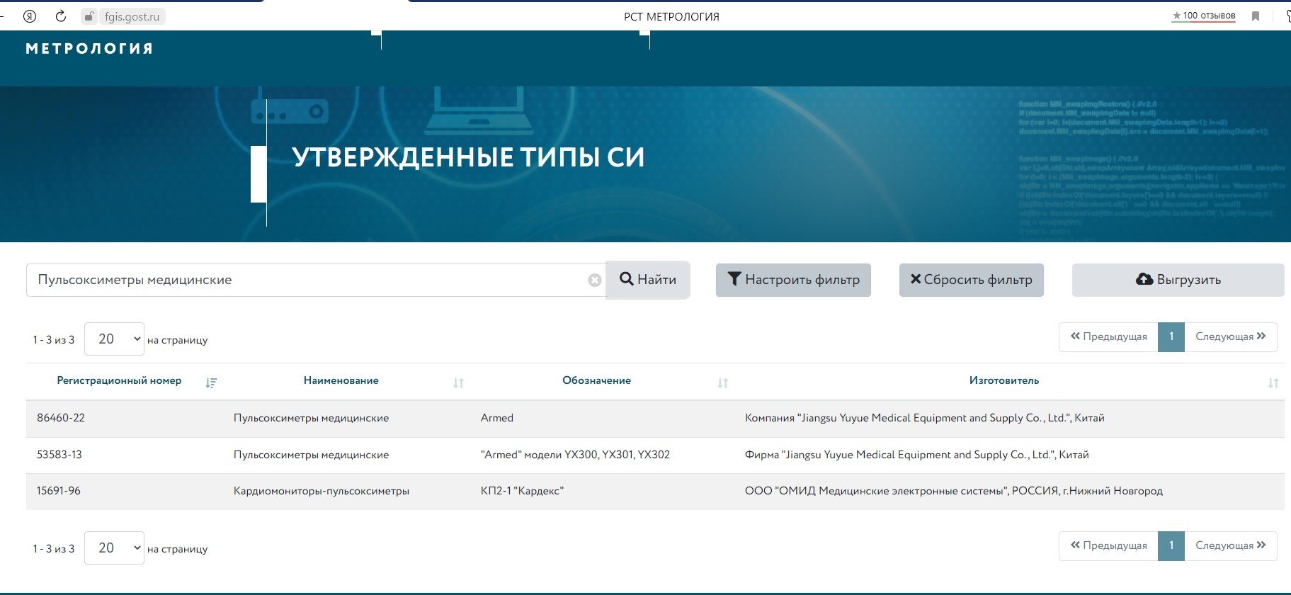

Alexs_L 108 Опубликовано 6 Августа 2025 Жалоба Опубликовано 6 Августа 2025 (изменено) https://fgis.gost.ru/fundmetrology/cm/mits?page=1&size=20&sort=number&sort=desc&text=Пульсоксиметры медицинские\ Это так, по быстрому, без углубления в детали. Если включены в реестр, то можете поверять, а можете и не поверять. А далее в зависимости от развития событий - придется Вам беседовать с дяденькой в погонах или нет. Если не включен в реестр, то не поверить, даже если надо. И опять же - в зависимости от развития событий - придется Вам беседовать с дяденькой в погонах или нет. Потому как вопрос уже будет звучать так: "Ага, ну почему не поверяли - понятно. Не включен в реестр. А почему применяли не включенные в реестр то приборы? ". И много зависит от целей. Если дома - ну так это Ваш выбор. Ну а если в организации - то уже надо смотреть Законы, Постановления, ... Изменено 6 Августа 2025 пользователем Alexs_L Цитата
