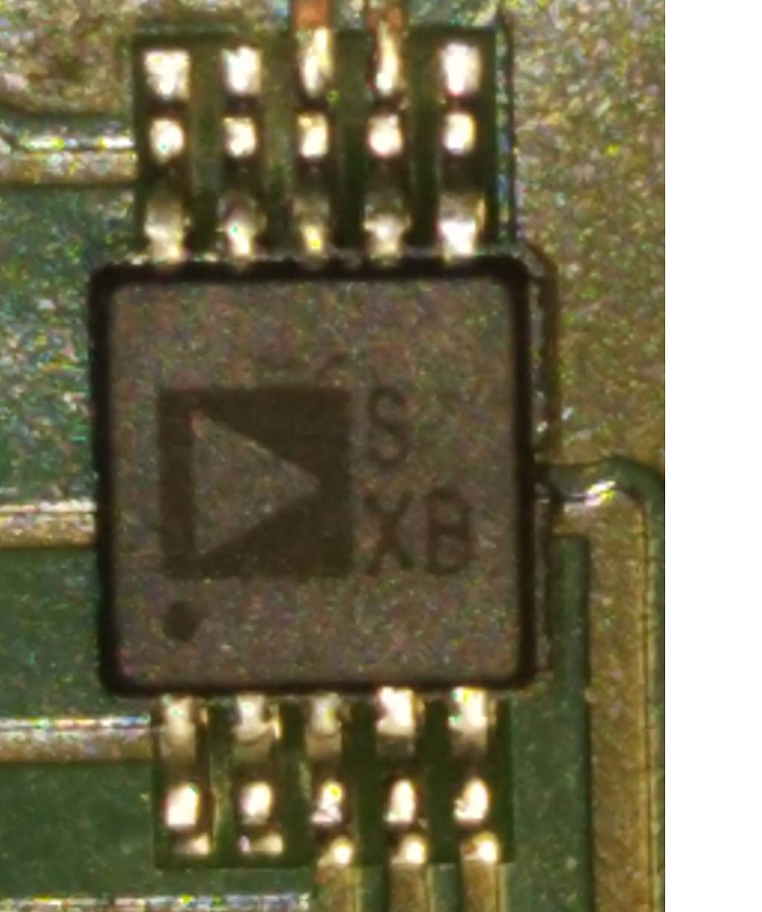

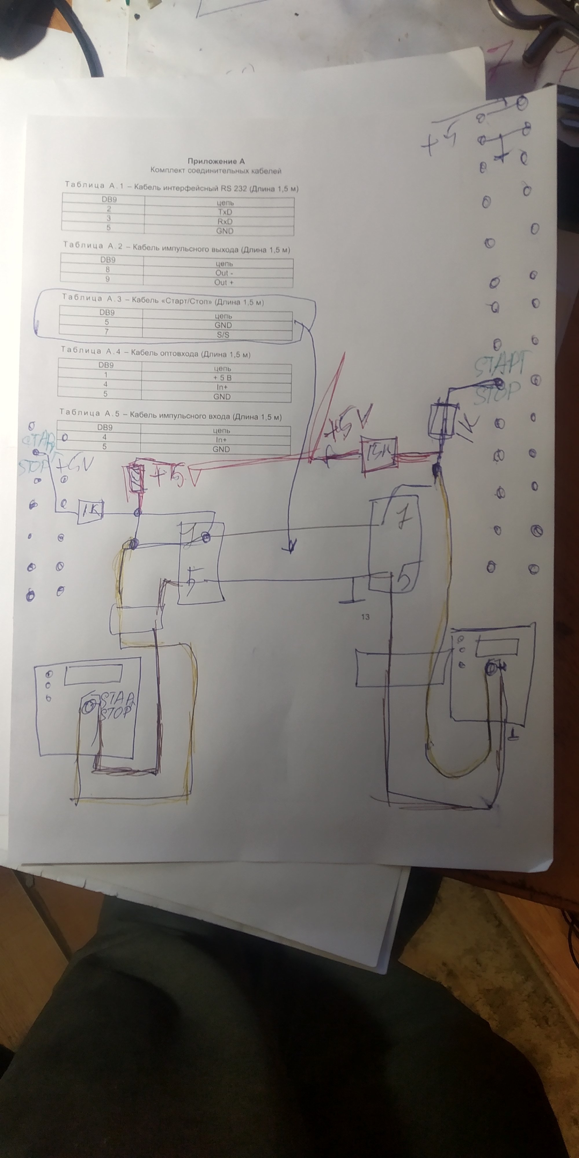

vitashar1 0 Опубликовано 29 Августа 2025 Жалоба Опубликовано 29 Августа 2025 (изменено) Здравствуйте, столкнулись с такой проблемой на поверочной установке УПСЖ 5П: некорректно показывает расход, то есть наливаешь в отмеренную емкость 5 литров, а УПСЖ считает, что налито меньше. Вскрыл водой плату ЭПЛИТ, была, но сейчас всё сухо. Почистил, пропаял, но проблема не ушла, считает, но также неверно. Могла как-то слететь калибровка, или неисправность где-то ещё сидит? Есть перемычка. Нашёл, скачал документацию по калибровке, но пока не всё понял. В качестве эталонной можно использовать другой подобный ну скажем вторую , УПСЖ3 , как эталон, или нужен какой-то специальный эталонный прибор? Кабель они не нашли, но спаять не проблема, и схему собрать, что указано в инструкции по калибровке. Схему нарисовал разных узлов. Вникаю в устройство электромагнитного расходомера. Распиновку кабеля для стыковки пока понять не могу. Ребят, подскажите, кто сталкивался с такой неисправностью. подскажите , в чём проблема? с паяльником , мультиметром и осциллографом дружу................. https://poverka.nethouse.ru/static/doc/0000/0000/0171/171097.qw5thg3uql.pdf не могу найти что это за микросхема. SXB /от Analog Devices , предполагаю что два операционных усилителя. Изменено 1 Сентября 2025 пользователем vitashar1 Цитата

vitashar1 0 Опубликовано 31 Августа 2025 Автор Жалоба Опубликовано 31 Августа 2025 Здравствуйте .чет тишина , НЕКТО НЕЧЕГО НЕ ПИШЕТ.Может специалисты , негодуют что я схемы обрывок выложил., так я хотел удалит , но нет редактирования на форуме ,или я просто не вижу. может как то через личные сообщения что подскажите? https://disk.yandex.kz/i/zdMtywAiMjwREA Цитата
