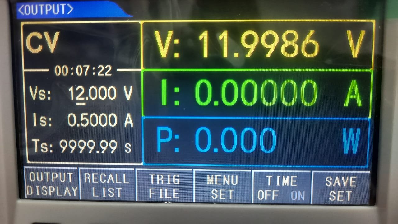

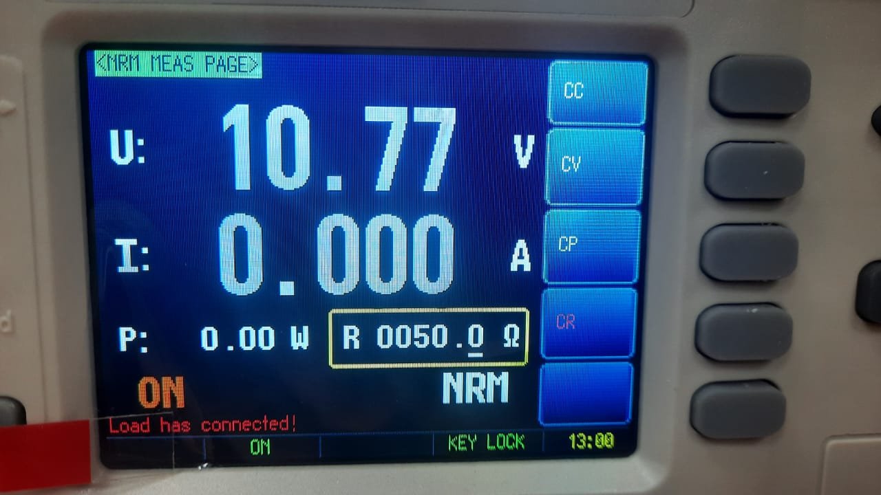

2. Выводы делаю на основании теста. Подключил к нагрузке ИП, на ИП выставил уставки 12В 0,5А, на нагрузке напряжение показывает хотя и сильно подвирая, ток вообще не показывает , хотя режим Load-ON включен.То-есть нагрузка даже не подключается. В самом начале она подключалась и показывала ток, неверный правда, сейчас вообще нагрузка ток не показывает, явно нагрузка даже не подключается, что видно по индикатору тока ИП.
