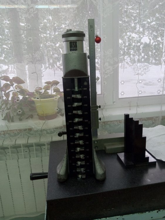

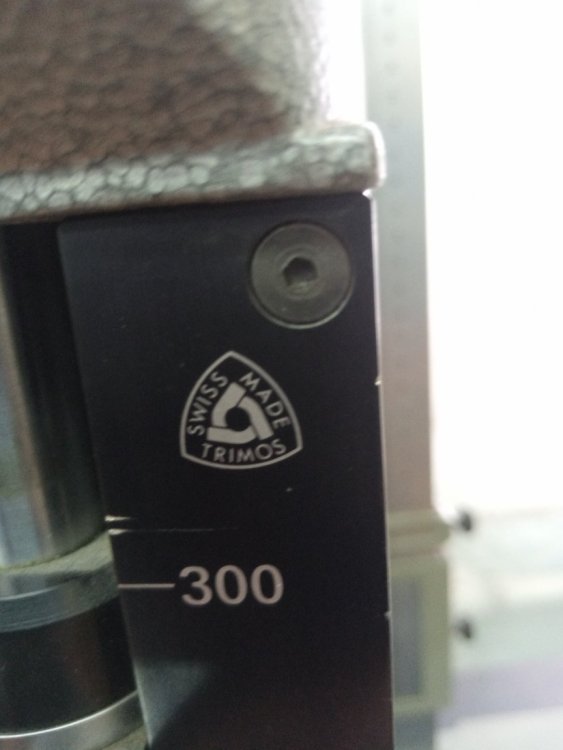

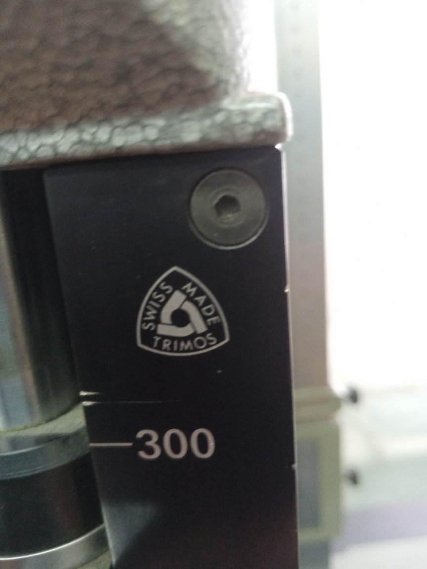

БМО 73 Опубликовано 9 Февраля Жалоба Опубликовано 9 Февраля Коллеги принесли из запасников цехов данное СИ, видимо это длиномер. Может у кого есть какая то информация о нем? Описание, инструкция по эксплуатации, может вообще есть номер в ГРСИ с методикой поверки. Заранее благодарен. Цитата
владимир 332 1319 Опубликовано 9 Февраля Жалоба Опубликовано 9 Февраля (изменено) 3 часа назад, БМО сказал: Коллеги принесли из запасников цехов данное СИ, видимо это длиномер. Может у кого есть какая то информация о нем? Описание, инструкция по эксплуатации, может вообще есть номер в ГРСИ с методикой поверки. Судя по лейблу в каталоге TRIMOS https://kama-msm.ru/storages/cats/trimos.pdf?ysclid=mlf8ug8ioa15374289 не вижу Все электронные (цифровые). Наверное что-то из более "старого" В ГРСИ? Тоже навряд ли https://info.metrologu.ru/grsi/grsi.html?action=index&admin_mode=&srchPat[0]=&srchPat[1]=&srchPat[2]=&srchPat[3]=+TRIMOS+S.A&srchPat[4]= Номер Наименование Тип Производитель Страна 25838-03 Длиномеры вертикальные TC 401/601, Mini-Vertical TVM 301/601/1001, V+Serie: 300/600/1000, Vectra-Touch 300/600/1000, Mestra/Mestra-Touch 300/600/1000 Фирма TRIMOS S.A., Швейцария Швейцария 25839-03 Длиномеры горизонтальные Mini-Horizontal TELS, Horizon 500/1000/1500/2000, Horizon Granite 2000/3000/4000/6000/8000, Horizon Premium 500/1000/1500/2000/3000, Horizontal THV, Labconcept 500/1000 Фирма TRIMOS S.A., Швейцария Швейцария 25839-08 Длиномеры горизонтальные Mini-Horizontal TELS, Horizon, Horizon Granite, Horizon Premium, THV, Labconcept/Labconcept Premium, Twinner, Alesta/Alesta Premium Фирма TRIMOS S.A., Швейцария Швейцария 40654-09 Длиномеры вертикальные TC, Mini-Vertical TVM, Altia, Altia Premium, Z_Cal, V+, Vectra-Touch, Mestra, Mestra-Touch Фирма TRIMOS S.A., Швейцария Швейцария 46983-11 "Длиномеры горизонтальные" Labconcept NANO 350, Labconcept NANO 600, Labconcept NANO 1100 Фирма TRIMOS S.A., Швейцария Швейцария 46984-11 "Длиномеры горизонтальные" Labconcept Premium 300 Фирма TRIMOS S.A., Швейцария Швейцария 65396-16 "Длиномеры вертикальные" V3, V4, V5, V6, V7, V8, V9, Vectra Touch, Mestra, Mestra Touch Фирма TRIMOS S.A., Швейцария 71293-18 "Системы оптические измерительные" TRScan и TRScan Premium Фирма TRIMOS S.A., Швейцария Изменено 9 Февраля пользователем владимир 332 Цитата

chifex 87 Опубликовано 9 Февраля Жалоба Опубликовано 9 Февраля (изменено) Похоже на эталон для поверки (калибровки) штангенрейсмасов и аналогичных высотомеров. Если выставить сверху 0 - точный размер, касание сверху, касание снизу. Если покрутить - дробный размер... Первая "точка" по всей видимости 25 мм надо крутить "вверх", много крутить... Изменено 9 Февраля пользователем chifex Цитата
владимир 332 1319 Опубликовано 9 Февраля Жалоба Опубликовано 9 Февраля 3 часа назад, chifex сказал: Похоже на эталон для поверки (калибровки) штангенрейсмасов и аналогичных высотомеров. ИМХО вполне возможно Или какое-то приспособление для узкоспециальных целей. По фото трудно определить, получается "гадание на кофейной гуще" Цитата
gorby 139 Опубликовано 12 Февраля Жалоба Опубликовано 12 Февраля Это точно Калибровочное устройство для настройки нутромеров наподобие "Height Master" от Mitutoyo Цитата
