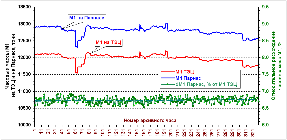

Еще один наглядный и не менее убедительный пример полного отсутствия транспортного запаздывания расхода воды – на картинке.
Здесь в начале (на ТЭЦ) и в конце (промзона "Парнас") мощной (Ду1400) транзитной тепломагистрали протяженностью более 10 км установлены узлы учета тепла. На ТЭЦ массы (расходы) М1 и М2 измеряются весьма точными РППД, на Парнасе – современным ультразвуком. Из-за низкоточного ультразвука в подающем трубопроводе образовалась отрицательная "утечка" в размере около минус 800 т/ч (факт. погрешность ультразвука составила около +6,8 %).
Однако любым часовым приращениям расхода в подающем трубопроводе на ТЭЦ всегда соответствуют такие же приращения расхода на Парнасе. Поэтому скачкообразные изменения расхода на ТЭЦ не приводят к скачкообразному изменению расхождения масс М1, измеренных на удалении более 10 км друг от друга, по причине незначительной (всего 6 – 7 секунд) задержки в перемещении фронта расхода, быстро изменяющегося на ТЭЦ.
Поэтому в часовых архивах всплески расхождений двух масс М1 (см. зеленый график по правой оси) при динамичном изменении расхода в трубопроводе практически не видны.
