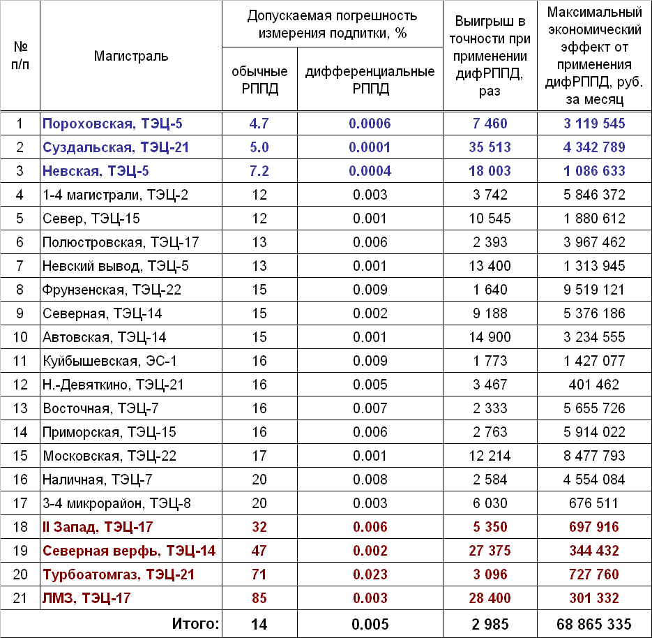

allar 90 Опубликовано 11 Октября 2012 Жалоба Опубликовано 11 Октября 2012 (изменено) Во даёте! В каком смысле "даём", Максим Викторович? Что-то не так? Имел ввиду манипуляции с заменой дифманометров каждые 2 часа. Не а, Вы сильно загрубили. У А.Г. 2 раза в час. Тем более Максим Викторович, "тем более" - это в каком смысле? Вас смущает то, что мы для многократного (в сотни раз!) повышения точности измерения подпитки тепломагистралей (разности масс М1-М2) переставляем (заметьте - автоматически, без участия человека и каких-либо манипуляций!) дифманометры каждые 30 минут? Но это мы делаем только для того, чтобы часовая подпитка уже была свободна от погрешностей. Но, при необходимости (например, при наличии существенно переменных расходов или в исследовательских целях) мы можем задать частоту перестановки ДМов с трубы на трубу и раз в 10 минут, и раз в три минуты и даже раз в минуту (60 перестановок за час). А можем и уменьшить частоту перемены ДМов местами, вплоть до 1 раз в сутки. Многолетние и разносторонние испытания дифференциальных расходомеров показали: для обеспечения высочайшей точности учета достаточно переставлять ДМы каждые полчаса. Что мы, собственно, делаем на наших тепломагистралях. В результате у нас никогда не случается даже ничтожно малого рассогласования масс М1 и М2 и, как следствие, никогда нет ошибки в измерении подпитки и тепла с этой подпиткой. Как это можно сделать без участия человека? Изменено 11 Октября 2012 пользователем allar Цитата

AGL 47 Опубликовано 11 Октября 2012 Жалоба Опубликовано 11 Октября 2012 Меня интересует, а как изменились показания не баланса после внедрения системы перестановки счетчиков Небалансы изменились кардинально. Если при классических измерениях водный небаланс в 30 - 70 и более тысяч тонн за месяц - это было нормально (небаланс зависел от количества и мощности тепломагистралей), то дифференциальные расходомеры свели этот небаланс к нулю (см. табличку). Правда, пока остается водный небаланс, вызванный работой "современных" бесповерочных устройств на вводах городской воды (а это у нас около 15 млн. тонн за месяц; выкрутасы бесповерочных стоят больших мильенов рублей). Но скоро и этот источник небаланса устремится к нулю - мы уже на вводах городской воды начали устанавливать чудо-расходомеры, которые обучены в режиме он-лайн измерять собственную ошибку и тут же вносить поправку в результат измерения расхода в соответствии с размером и знаком только что измеренной погрешности. Таким образом, скоро мы измерим с высочайшей точностью водные потоки на входе и выходе источников, и наши водные и тепловые небалансы уйдут в историю... Цитата

allar 90 Опубликовано 12 Октября 2012 Жалоба Опубликовано 12 Октября 2012 Кто-нибуть что-нибуть понял? Я так понял, что для повышения точности они: - используют метод замены перепадников с определённой периодичностью; - пользуются поправками к результатам измерений (вопрос в том, как они их получают). На счёт данных небалансов - не понятно, что они под этим подразумевают. Рациональное зерно в методе замены перепадников безусловно есть, но не уверен, что это помогает снизить погрешности на порядок, и тем более на несколько порядков. Цитата

AGL 47 Опубликовано 12 Октября 2012 Жалоба Опубликовано 12 Октября 2012 Из представленных материалов не очень понятно откуда взялись цифры 0,0003 % и им подобные. Цифра, равная 0,0003% - это среднее за 363 часа (столько времени непрерывно длился данный эксперимент) расхождение относительных водоразборов (тепломагистраль - открытая), измеренных в двух узлах учета. Первый УУ оснащен токовыми дифманометрами кл. 0,075, второй - цифровыми кл. 0,04. Относительные водразборы (в процентах от измеренных масс М1 и М7 в подающем трубопроводе) рассчитаны по формулам: ddM12 = ((M1-M2)/M1)*100% - для УУ, измеряющего массы М1 и М2 (пара токовых ДМ); ddM78 = ((M7-M8)/M7)*100% - для УУ, измеряющего массы М7 и М8 (пара цифровых ДМ). В нашем случае ddM12 = 4,35175%, ddM78 = 4,35145%. Следовательно, расхождение (рассогласование) относительных водоразборов, измеренных двумя парами дифРППД, составило DddM = ddM12 - ddM78 = 0,0003%. Понятно, что в случае применения классических исправных расходомеров (например, с допускаемой погрешностью +/-1%) допускаемое (и, соотв., фактическое) рассогласование двух разностей масс (отн. водоразборов) будет в тысячи раз больше. Не совсем ясно, что следует понимать под фразой "и им подобные". Какие цифры нуждаются в пояснениях? Цитата
