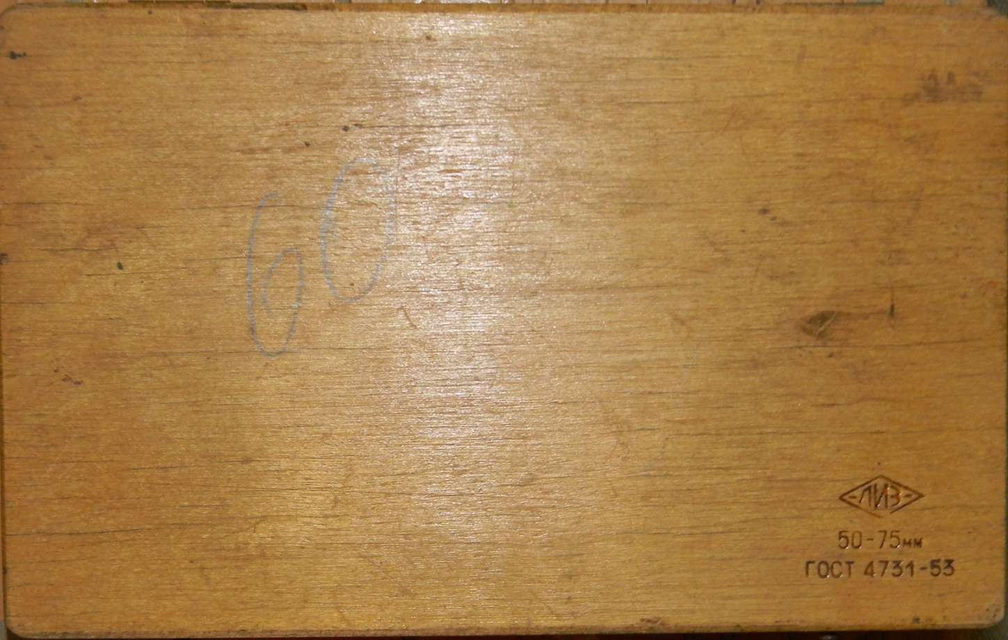

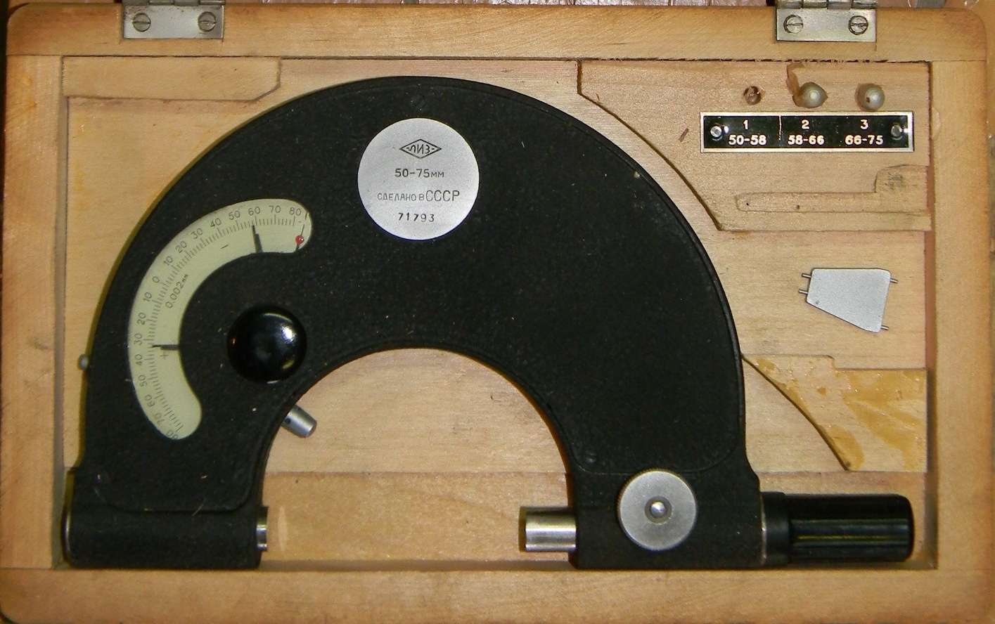

toolmaker 0 Опубликовано 9 Ноября 2012 Автор Жалоба Опубликовано 9 Ноября 2012 У меня появился "крутой раритет", как сказала Ника. Может кто "вспомнит" где его применяют ? Цитата
alena 71 Опубликовано 9 Ноября 2012 Жалоба Опубликовано 9 Ноября 2012 У меня появился "крутой раритет", как сказала Ника. Может кто "вспомнит" где его применяют ? Это рычажная скоба. У нас имеются подобного рода скобы,только немного "посвежее". Настройка данных скоб осуществляется по КМД и измеряется соответствующее отклонения от размера КМД. Мы на валах диаметры измеряем ими Цитата
ЛВМ 98 Опубликовано 9 Ноября 2012 Жалоба Опубликовано 9 Ноября 2012 (изменено) Скоба рычажная, со встроенным в корпус отсчетным устройством. Изготовлена по ГОСТ 11098-75 "Скобы с отсчетным устройством". Применяйте для наружных измерений в тех случаях, когда не устраивает погрешность измерения гладкого микрометра. Изменено 9 Ноября 2012 пользователем ЛВМ Цитата
Ника 1321 Опубликовано 9 Ноября 2012 Жалоба Опубликовано 9 Ноября 2012 Скоба рычажная, со встроенным в корпус отсчетным устройством. Изготовлена по ГОСТ 11098-75 "Скобы с отсчетным устройством". Эта вещь подревнее будет. Согласно коробке - ГОСТ 4731-53! Чем-то подобным я как-то пользовалась, там у зажимного колесика может быть левая резьба. Когда надо еще чуть подзажать - наоборот отвинтишь. Цитата
