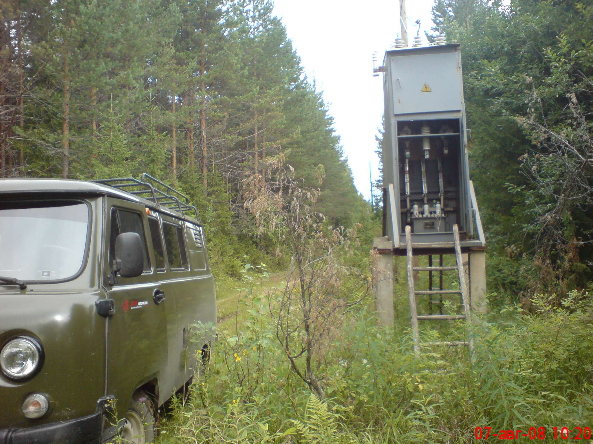

Специалисты М.Н. Ситаев 568 Опубликовано 16 Мая 2013 Специалисты Жалоба Опубликовано 16 Мая 2013 Интересует оборудование для поверки ТТ до 3000 А. Марс-Энерго, ТНЕ, есть ли какое еще? Интересны отзывы от использующих обородувание данных производителей. Пять лет назад перешли на работу с оборудованием фирмы Марс-Энерго, поверяем до 220 кВ и до 30кА. Пока никаких проблем и нареканий нет. Стало работать легче и удобнее с емкостными трансформаторами. А вот так приходится работать: Цитата
