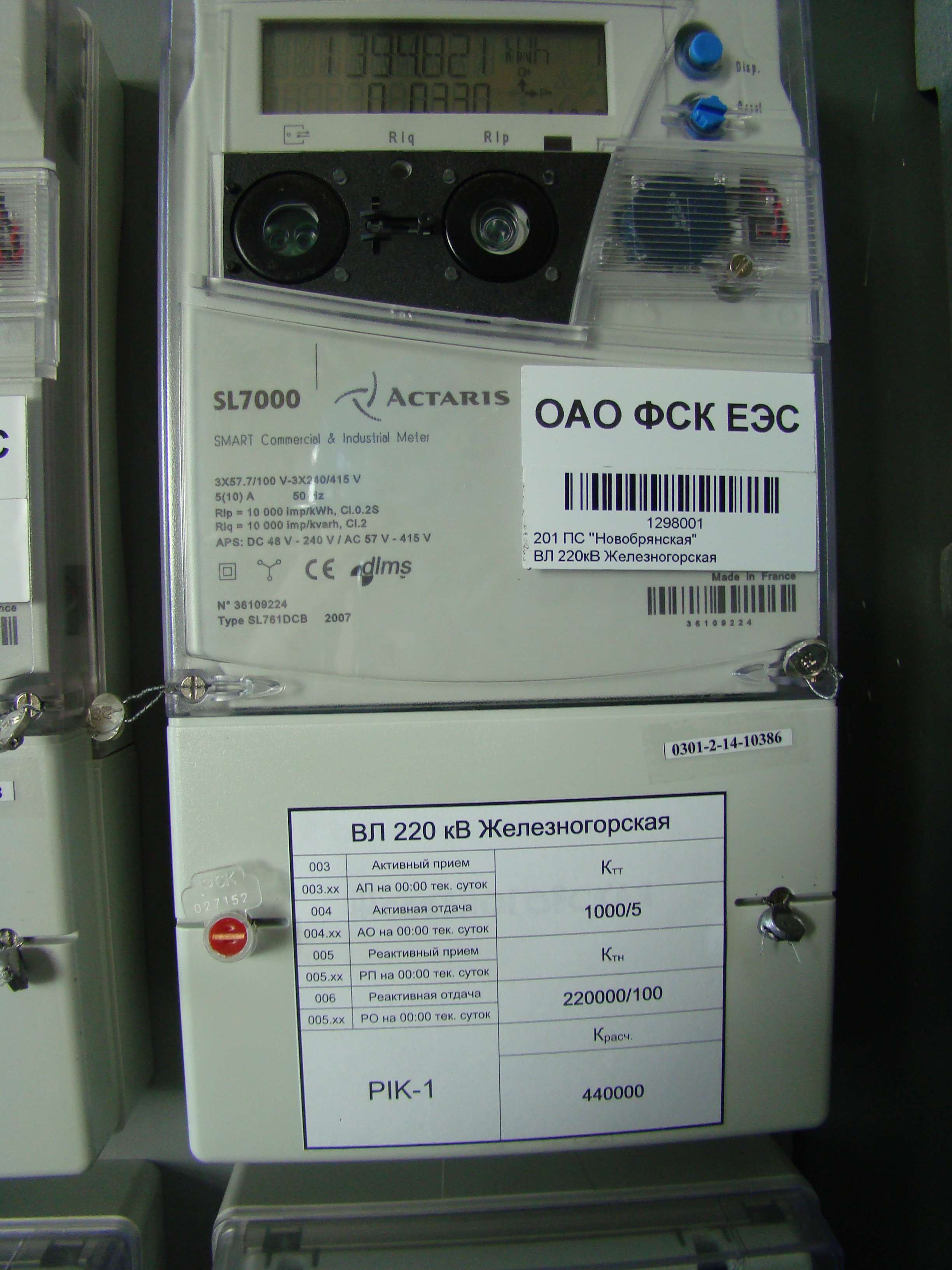

Прошу прощения за задержку, был на выезде. При выписке документа на поверку предпочтительнее ссылаться на МП. Даже если счетчик зарубежный, МП существует. Кстати у зарубежных производителей для реактива действует IEC 62053-23:2003, так вот в нем только классы точности 2 и 3. Как пример: счетчик КТ 0,2S по активу и 2 по реактиву (во вложении). В наших ГОСТах по реактиву (52425 и 31819.23) добавлен класс точности 1. Но многие отечественные производители выпускают счетчики КТ 0,5 и даже 0,2 по реактиву ссылаясь на ТУ.
