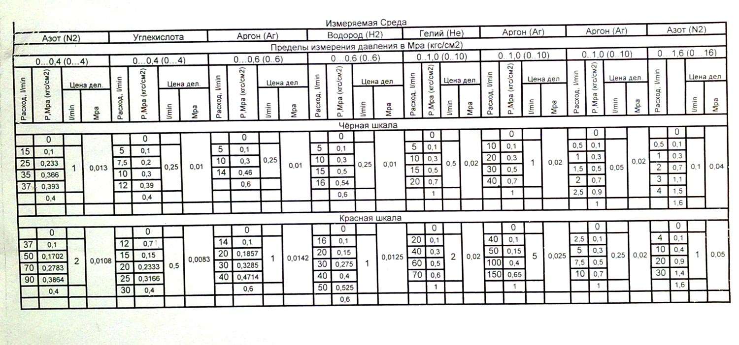

east 212 Опубликовано 17 Октября 2010 Жалоба Опубликовано 17 Октября 2010 (изменено) Изменено 17 Октября 2010 пользователем east Цитата
east 212 Опубликовано 17 Октября 2010 Жалоба Опубликовано 17 Октября 2010 Я уже выкладывала в какой-то теме таблицу по расходу, повторюсь: Цитата
Специалисты su215 658 Опубликовано 17 Октября 2010 Специалисты Жалоба Опубликовано 17 Октября 2010 Я уже выкладывала в какой-то теме таблицу по расходу, повторюсь: Была уже тема по этим расходомерам. Я попробовал поискать и не нашёл. Цитата
John 0 Опубликовано 31 Июля 2012 Жалоба Опубликовано 31 Июля 2012 East, а вы не могли бы указать источник, из которого взята эта таблица? Заранее благодарен! Цитата
east 212 Опубликовано 1 Августа 2012 Жалоба Опубликовано 1 Августа 2012 Источник- Киргизский ЦСМ, 15-20 лет назад. Цитата
andreika21 0 Опубликовано 10 Апреля 2015 Жалоба Опубликовано 10 Апреля 2015 Здравствуйте. Помогите рассчитать манометр Wika 10бар, красная шкала аргон 30, черная шкала углекислый газ 28 л/мин, отметка 28 находится ниже отметки 30 на 4мм.Как провести поверку этого манометра? Цитата
Специалисты su215 658 Опубликовано 10 Апреля 2015 Специалисты Жалоба Опубликовано 10 Апреля 2015 (изменено) Здравствуйте. Помогите рассчитать манометр Wika 10бар, красная шкала аргон 30, черная шкала углекислый газ 28 л/мин, отметка 28 находится ниже отметки 30 на 4мм.Как провести поверку этого манометра? Здесь уже было. Сразу не сообразил, - в этой теме пост № 8. Изменено 10 Апреля 2015 пользователем su215 Цитата
